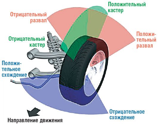

Толком непонятно что дает, этот вставленный болт.
Вот хорошая картинка
Развал-схождение- кастор.jpg [ 38.74 КБ | Просмотров: 7091 ]
#16     Re: Рулевая рейка без ГУР 26 апр 2011, 11:27
Ну если ты эту картинку понимаешь (только здесь двухрычажная подвеска, а не Макферсон), то тогда должен понять, что вынос вперед нижней части стойки на Макферсоне увеличивает кастер ;)
