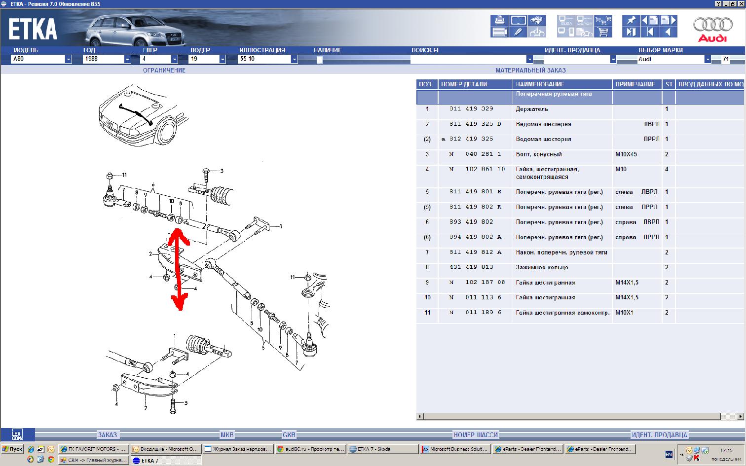

рейка.

#4     Re: Все равно стучит... 09 апр 2012, 12:49
нет сама рейка во втулках.
возьми рукой за коромысло и пошатай вверх вниз, если перемещение есть, то привет

#5     Re: Все равно стучит... 09 апр 2012, 13:51
Рома можешь на схеме показать? а то не соображу за что дергать и что за втулки

#6     Re: Все равно стучит... 09 апр 2012, 16:21
reika.jpg [ 184.08 КБ | Просмотров: 6240 ]
шумер:
Чагода
Сообщений: 131
07 июл 2011, 07:29
#7     Re: Все равно стучит... 10 апр 2012, 14:00
Все понял, спасибо, попробую.
