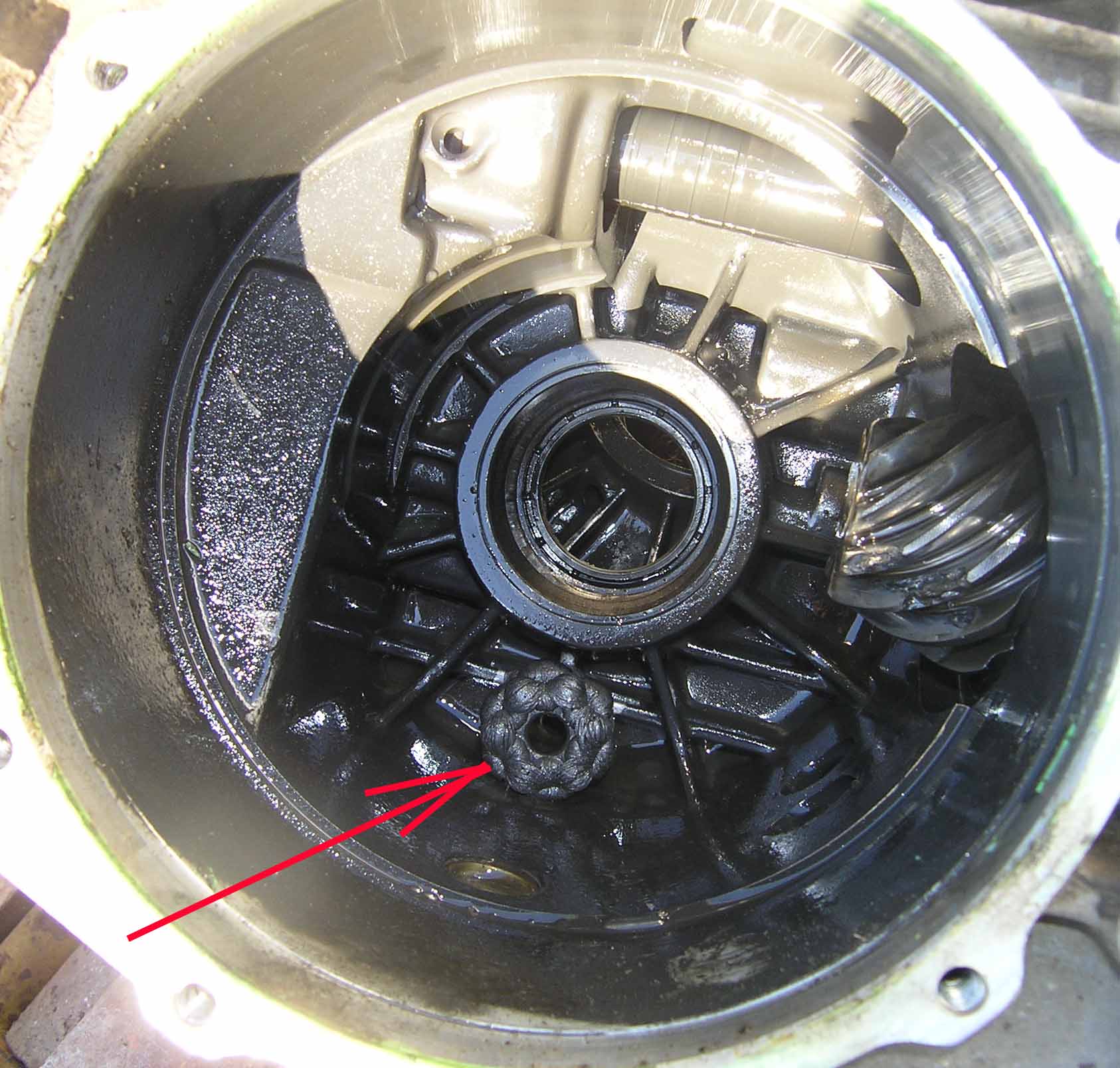

9. а КПП промытая или как? там ведь в б/у и грязь может быть. Вот на фото, что было на магните моей родной после снятия.

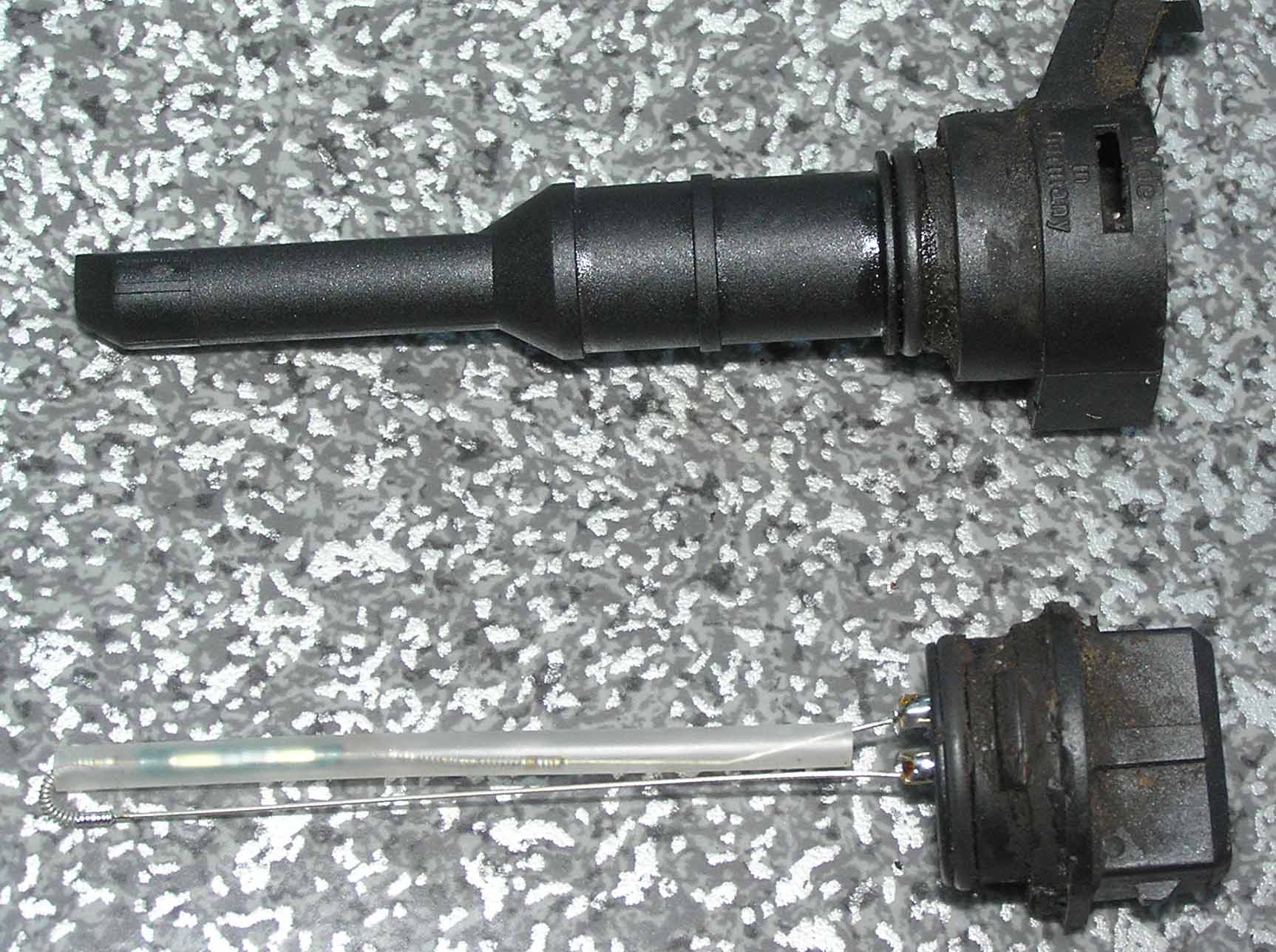

Очень просто - подключаешь тестер на прозвонке или измерении сопротивления и подключаешь его к датчику.
При включении задней передачи лягушка должна замыкать контакты, т.е на тестере 0 Ом ( ну конечно не чистый 0, т.к. сопротивление проводов есть и т.д., но близко к 0 и главное уверенно должно быть).

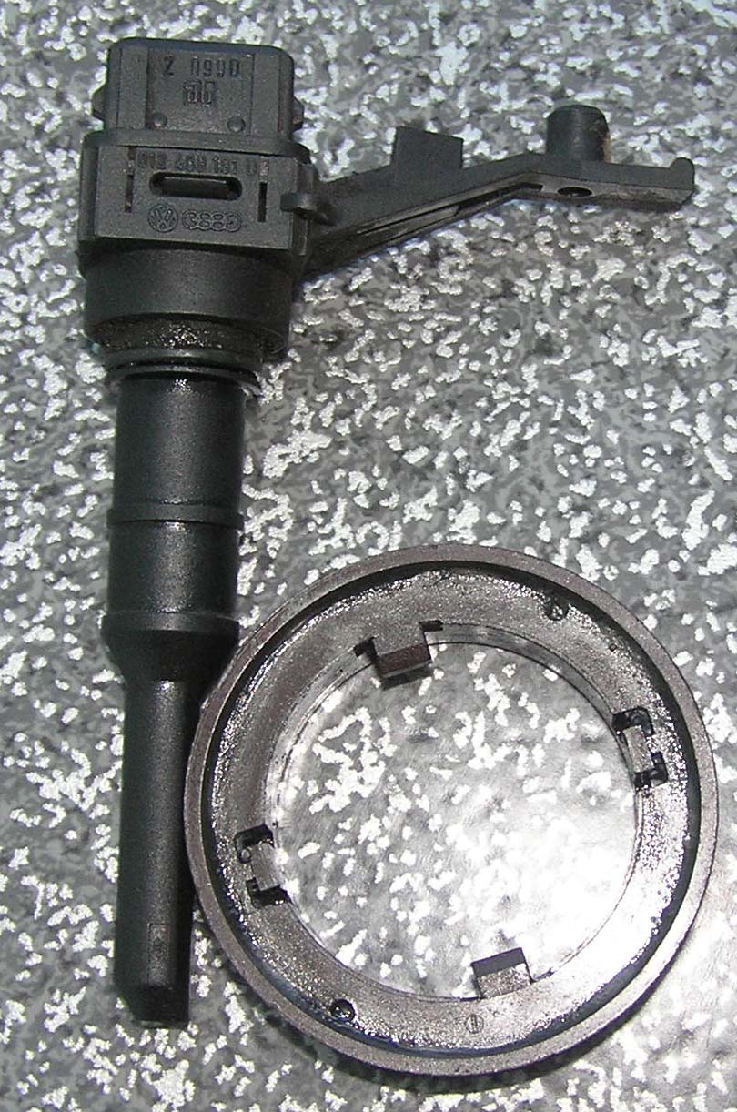

При подсоединении к датчику спидометра - за один поворот левого фланца тестер должен четыре раза показать 0 (этот датчик это геркон и 4 магнита, чтобы ясно было... смотри фото).
Да, сейчас вспомнил - внимательно посмотри нет ли масла и грязи у фланцев внутренних ШРУСов, а то сейчас сальники поменять можно за 5 минут, а на машине это долго (особенно справа).
Датчик и кольцо с магнитами.jpg [ 228.23 КБ | Просмотров: 14135 ]
Датчик и корпус.jpg [ 237.77 КБ | Просмотров: 14135 ]
