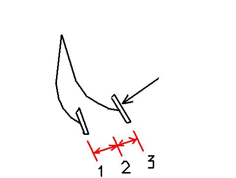

Здравствуйте. Сразу говорю,поиск юзал,читал, разбирался,но всё равно чисто своей ситуации не нашел. Так что прошу совета,уважаемые. Сегодня появилась проблема такого плана(для наглядности проиллюстрировал в пейнте ) : независимо от того,заведен двигатель или нет, нажимаю на педаль сцепления(из положения 3 в положение 1), педаль идет хорошо,все прекрасно. Переключаю передачу и начинаю отпускать педаль сцепления. Она возвращается,но не в положение 3, как обычно, а в положение 2 (примерно середина между 1 и 3 ). При этом чувствуется,что сцепление включилось полностью, пробуксовки нет. Но если подцепить ногой педаль снизу и немного потянуть вверх, то она тут же возвращается в свое привычное положение 3 и остается в нем до следующего нажатия(то есть сама по себе не проваливатеся). И так при каждом нажатии на педаль. Хоть эта проблема и не влияет отрицательно на поведение автомобиля и управление им, но всё равно хочется исправить и сделать как было. Моя основная версия-пружина в ГЦС приказала долго жить. А как вы считаете? Спасибо!

Прокачивать !!! А от какого положения начинается рабочий ход педели, пологаю со второго по первое, если так отпишусь что сделать.

У меня такая же проблема. Но рабочий ход начинается со второй позиции. Т.е. между третьей и второй усилие на педаль вообще минимальное, а когда до второй доходит - появляется значительное сопротивление. Когда сцепление отпускаю - с 1 позиции до 2 педаль возвращается всегда, а вот до 3 иногда не доходит. Иногда ногой подцепишь - она возвращается в исходную 3 позицию. расстояние между 2 и 3 позицией примерно 2-3см. Кроме пружины ГЦС ничего не может быть?
