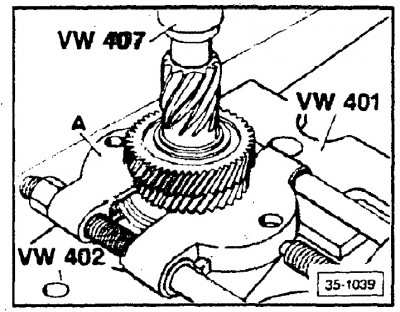

Артем ,привет.Как думаешь,шестерню 5 передачи с первичного вала снимать с прогревом?Стягивать за шестерню 4?
#52     Re: Деффектуем AKS 09 янв 2016, 09:27
Я не стягивал ни разу но если бы пришлось то выбивал бы через пластину и грел бы феном промышленным.
Вот из мануала видно что они через шестерню 4ой выпресовывают шестерню пятой.
Съемник.jpg [ 162.26 КБ | Просмотров: 5606 ]

#53     Re: Деффектуем AKS 09 янв 2016, 16:37
У меня на работе в агрегатном есть такие же и разных размеров(КАМАЗЫ разбирают).Я так же, как на фото и прикидывал.Еще есть пресс.Думаю им будет аккуратнее и наверняка.Сегодня купил газовую горелку с балончиком.Ей хочу прогреть слегка и напресс.После праздников буду стягивать болванку с AKS,как полутся по времени на работе.Сфоткаю,поделюсь впечатлениями.Есть у меня один момент непонятный.Он правда касается сборки.Между шестернями 5 и 4 скорости нет стопорных колец(по экзисту).Если я нагрея шестерню и охлажу вал на морозе,как думаешь,я ею не зажму шестерню 4п.?( она теоретически ниже сесть не может?) Сепаратор игольчатого подшипника не поплывет?

#55     Re: Деффектуем AKS 09 янв 2016, 17:51
Я туда еще не добрался,а по схеме нет стопора. Вот и думаю мож шестерню 4п держит мертвая шестерня 5п,а она сзади уже закрывается?Если так и еть то нужно ловить посадку люфтом 4п.
#56     Re: Деффектуем AKS 09 янв 2016, 17:54
Что там ловить то, осадил 5ю, посмотрел крутится 4я хорошо и все нормально значит. Стопор входит значит вдвойне все нормально.
Есть только один момент который никак никто не может услышать. Скорее всего когда на заводе собирают вал и шестерню 5ой то подбирают по микронам чтоб шестерня села с требуемой натяжкой. Ведь это хоть и немецкий вал но разбег полюбому есть в шлифовке. А тут тебе придется снять с того вала и посадить на вал из которого сделали 4х ступку. Возникает вопрос а почему из этого вала 4х ступка? И возможный ответ потому-что он просажен и под 5ти ступку не годится.
Это только мое предположение которое я еще не успел проверить на практике.
Есть знакомый на опеле у которого эту шестерню провернуло при экстренном торможении и потом он менял шестерню но толку не было и в конечном итоге купил кпп в сборе. Конечно можно как то было эту шестерню приварить но видно надоело человеку разбирать собирать кпп. Это я к тому что эта шестерня в каком-то смысле одноразовая, но опять-же это только мои предположения.
