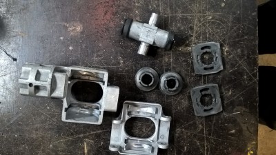

Мини отчет по ремонту карданчика КПП:
было вот так, люфт приличный .(фото№0)
Керним и рассверливаем сверлом 5мм места крепления к рычагу , вынимаем карданчик .

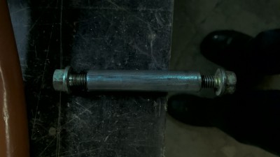

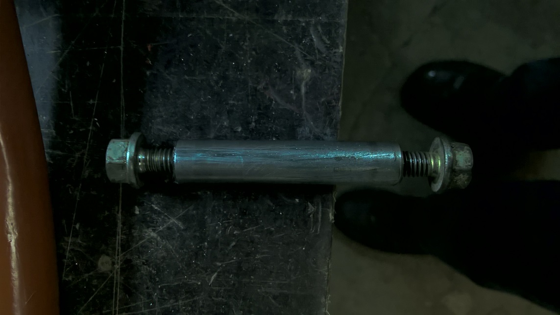

Сразу напишу о вынутом стержне (диам.9мм ) , люфта он не имел вообще и был засверлен далее сверлом 5 мм до глубины примерно 10-12мм с обеих сторон .(фотка №1). Далее метчиком нарезана разьба М6 .
штырьки на которых собран корпус я высверливал сверлом , но возможно их просто выдернуть как следует потянув пассатижами и вращая ( они тупо вставлены и слегка раздаты в крышке ,материал мягкий) . Половиним ,промываем все от алюминиевой стружки и получаем кучку запчастей (фото№2) .

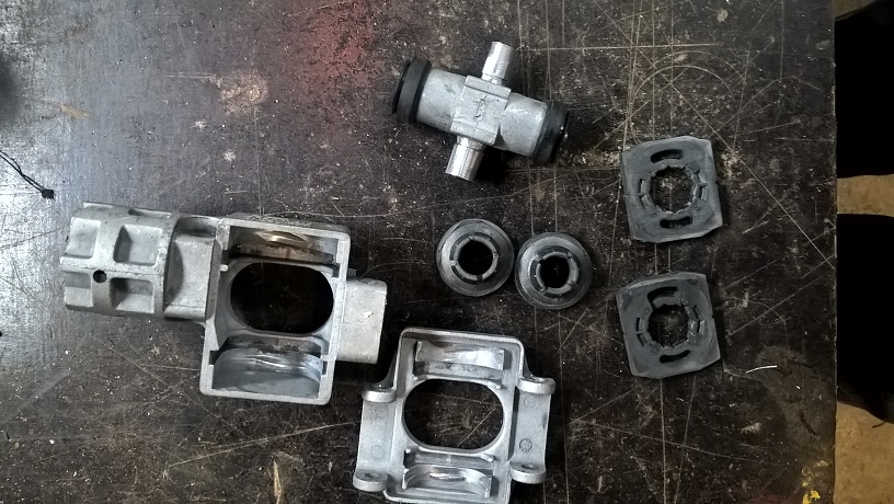

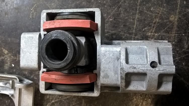

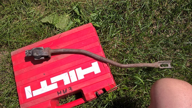

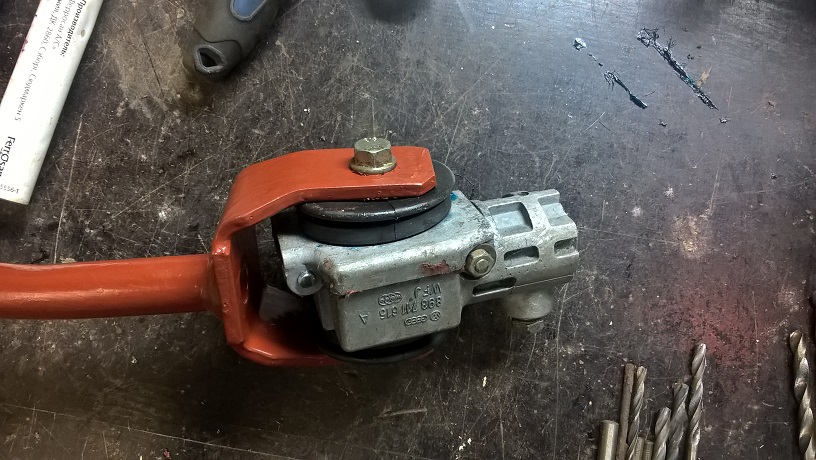

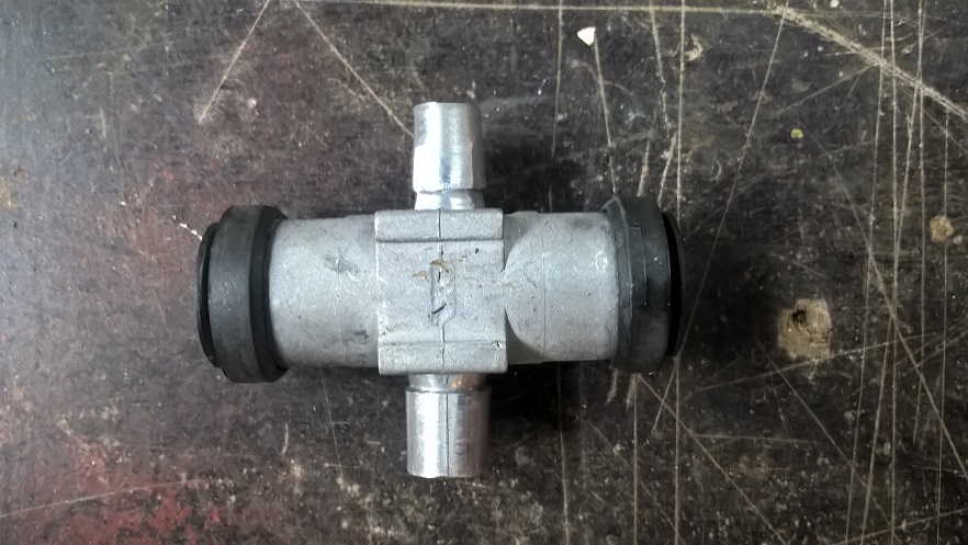

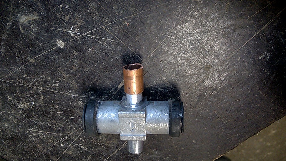

В моем случае одна сторона была стерта сильнее и выглядела овалом (фото№3) .Овал был выровнен напильником , и на него насажен отрезок медной трубки 8мм (фото№4)( в моем варианте в пластиковых втулках внутри 9мм ) . Нестертая сторона имела 8мм , поэтому на обе стороны одета термоусадка и помазав надел пластиково-резиновые втулки (фото№5) .

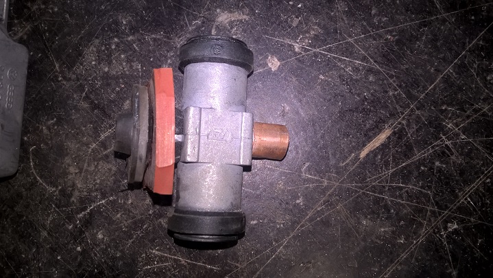

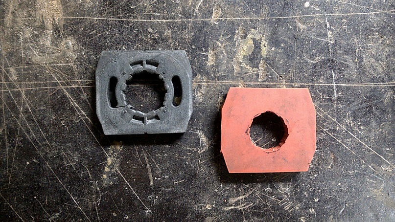

Т.к. резинки были порваны ,вырезал новые и собрал все в кучу(фото№6,7) . Корпус просверлен насквозь по местам где были чопики ,промазан слегка герметиком и собран на длинные болты М4 . Далее набиваем смазки вовнутрь карданчика ,одеваем пыльники , смазываем стержень (фото№1) и рассверлив проушины до 6,2мм собираем все в первозданный вид (фото8) . Результат --карданчик без люфта . Осталось установить все это дело на машину и выяснить на сколько тыс. км. его хватит ...
Как то так...

Что мне не очень - медь и термоусадка (особенно последняя) насколько этого хватит одному богу известно! И еще - из чужих ремонтов я вроде помню, что везде была сильная выработка алюминиевого корпуса под круглыми втулками... это так или там нормальные посадочные канавки?
Я правильно понимаю, что полностью можно восстановить узел так (ну разборка и сборка остается):
1. проточить хвостовики на фото 3 (выровнять диаметры) ;
2. выточить новые пластиково-резиновые втулки ( думаю лучше всего из капролона) под новые диаметры хвостовиков;
3. вырезать новые резинки.
И можно собирать?
Вот теперь бы все это образмерить, я бы накидал эскизы (только хорошо бы для этого фотки всех деталей отдельно и в трех проекциях , в двух хотя бы) и можно людям готовиться к переборке заранее договорившись с токарем! ;)
#60     Re: карданчик рычага передач 15 июн 2016, 23:13
Валер выбоины в корпусе получаются из-за порванных резинок , резина как бы центрирует эти круглые втулки в корпусе, и за счет своей мягкости позволяют немного люфтить всей конструкции . Термоусадка после прогрева становится довольно грубой . Резиново-металлические втулки довольно крепкие -выработки не обнаружил , сожрало только люминий .Вся работа сделана на скорую руку ,за 1,5 часа в гараже . Вчера приехал китаец ,завтра заберу и попробую оценить на качество этого эверя . Как поставлю перебранный карданчик с машины снимется еще один оригинал ,который переберу тоже в последствии уже поконкретнее .
