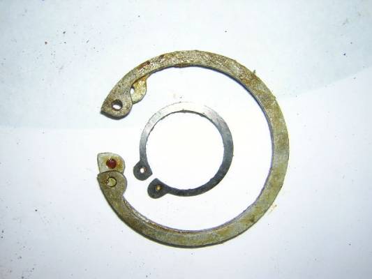

Валерий,я что то не понимаю,как можно установить такое стопорное. Насколько я помню шрус не разбирается на две части
Жень, я сразу сказал, что сам такого не видел, но старые спецы когда то мне так говорили. А выглядит это очень просто (они так и объясняли...) В ШРУСе со стороны полуоси надо подобраться сжимными спецклещами (для стопорных колец, понятно...) стянуть или разжать уж не буду врать это кольцо, а кольцо типа вот этого... и стукнув снять ШРУС...

Валер, примерно понял.

#36     Re: Подскажите про сальники. 17 сен 2011, 22:52
feelsaver писал(а) :
но люфт вдоль оси есть
:shock: :shock: :shock: Ну если люфт есть, то ищи то, что я говорил, на какихто ШРУСах это было!
Давай фотки, но только крупно, резко и со стороны вала особенно!!! Вымочи , вычисти и продуй!!! Будем разглядывать!!!
Дал бы в руки - было бы проще! ;)
Evgenij писал(а) :
Валер, примерно понял. http://s52.radikal.ru/i136/1109/ea/530c7971435f.jpg
Женя, наверное так!!! Я то сам не делал, просто помню, что такое мне говорили спецы по Ауди годов этак..... ну старых короче :D Помню, что они меня еще успокоили, что у меня то снимается без проблем, а вот в том случае ........ и долго матерились, короче ТРУДНО это кольцо снять...!!!!!!!!!!!!
Юра, вот смотри по чертежу!!!!!
#37     Re: Подскажите про сальники. 18 сен 2011, 00:07
Стопорное кольцо скорее всего закусило по-этому не снимается и люфт вдоль вала, получается только болгаркой спиливать аккуратно чтоб шлицы вала не попортить. Внутреннюю чать надпилить и ударом расколоть.

#38     Re: Подскажите про сальники. 18 сен 2011, 12:33
Проблема со шрузом благополучо разрешилась Артем был прав закусило стопорное кольцо попросил у соседа молоточек побольше правда он больше походит на кувалду и раза с 10 сбил. Осалось исправить результаты такого снятия, подточить кромку шруза и подточить окончание шлицов полуоси их там немного слизало. Кольцо порвалось аж на 3 части.
