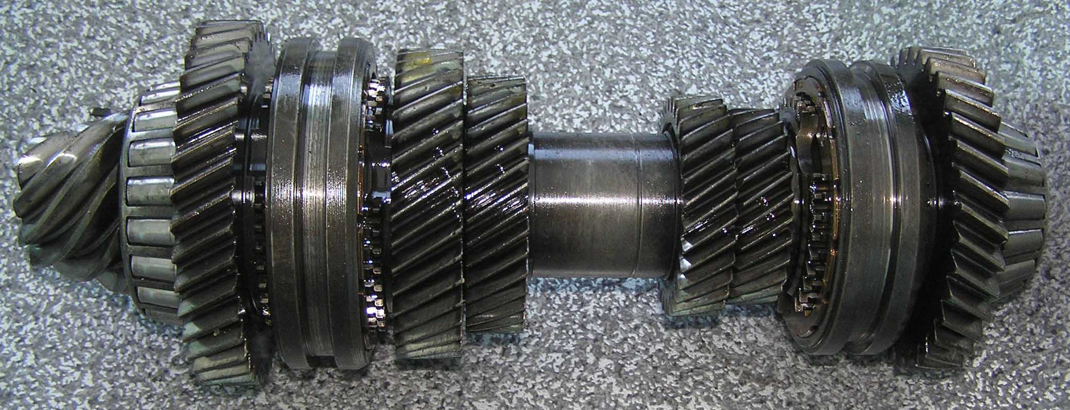

#23     Re: КПП или сцепление? 22 июн 2012, 14:00
Vitek писал(а) :
что это там,подшипник или что по серьезней?
Вить, а подшипники там это достаточно серьезно!!!
Сам этот вал КПП выглядит вот так (фото) и собран с регулировочными шайбами так, чтобы после установки подшипников и сборки КПП получался требуемый зазор в зацеплении в главной паре. Цифирь для Ауди я не знаю. В установке этого зазора и есть вся суть - иначе будет петь!!! На глазок это не поставишь (ну если только тупо повезет), нужна оснастка и приспособы. Да и подшипники стоят дороже, чем б/у КПП, так что большого смысла ремонта я не вижу :shock: . А разобрать почему - просто убедиться что именно это и еще люфт небольшой, собрать и ездить дальше, но иметь ввиду, что она уже может и подвести.

#24     Re: КПП или сцепление? 22 июн 2012, 20:04
Да если честно,если этот стучек от люфта,то люфтец там не хилый,короче как я понимаю,я встрял на коробку другую.правильно я понимаю?
#25     Re: КПП или сцепление? 22 июн 2012, 23:57
Да, правильно...и это дешевле ремонта своей!!! Об этом я тебе и пытался........!!!
Ты думаешь я с чего фотаю - угадай???????

#26     Re: КПП или сцепление? 23 июн 2012, 07:56
Со своей старой коробки. Я где то читал,на форуме,вы рассказывали не помню про что,но фото хвоставика помню . А по чем же коробки б/у,тыс. так наверно под 15?
