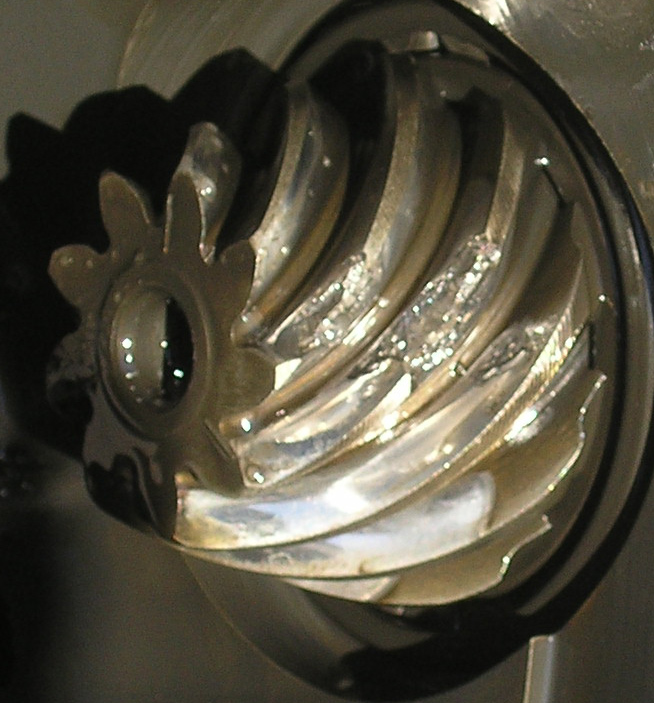

#156     Re: Деффектуем AKS 19 фев 2016, 23:50
Синхрон писал(а) :
Точно рычать не будет?
Ты этого рыка не услышишь! У меня вот такое было и рычало, как прогорающий пламягаситель, да, и сепаратор переднего подшипгика развалился и люфт в подшипнике был миллиметров 5 :shock: (а слышно было с открытым окном, когда вдоль стены ехал!)
Сколы.jpg [ 235.2 КБ | Просмотров: 8546 ]
