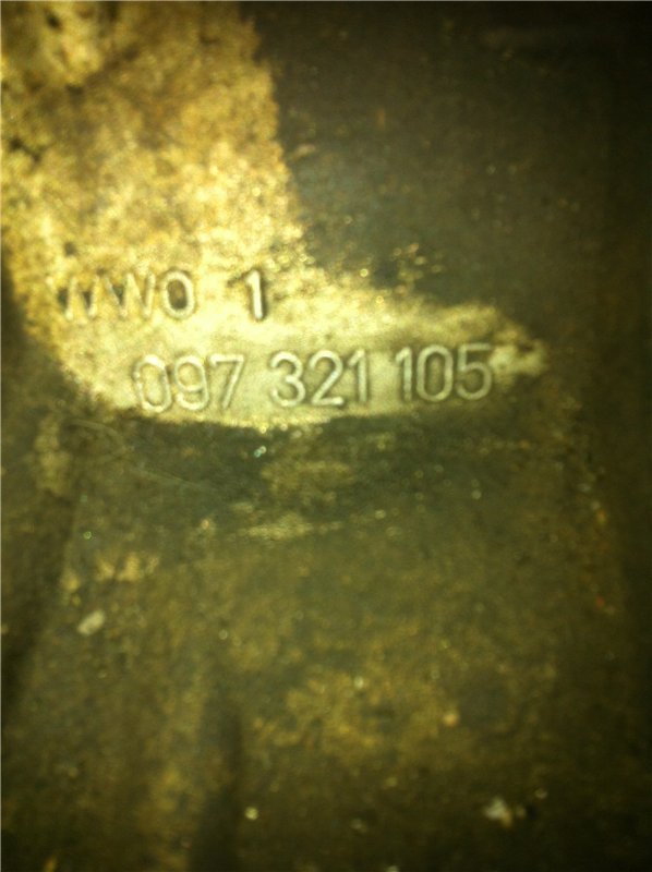

Цена за такой комплект просто смешная! Но вот не задача, списался я с продавцом, он сообщил мне код коробки, (прислал мне фото смотри приложение), но это не прояснило ситуации, что там за главная пара. Сам он не знает. Информации у нас на сайте о том что за коробки ставились на дизели 1,9 нет. Попробовал копнуть И-нет, но и там ответа нет. Как уже не раз говорили главную пару надо менять вместе с корпусом самой коробки , планирую в корпус купленной коробки перекинуть свою автоматику.

Для ответа на эти вопросы нужно знать буквенное обозначение его коробки. Он сфоткал не то место, насколько я понимаю. Вот картинки,на которых показано расположение надписей на коробке. Кстати,какие у вас буквы коробки?
0-3s.jpg [ 6.25 КБ | Просмотров: 7222 ]
0-5s.jpg [ 6.35 КБ | Просмотров: 7222 ]
0-4s.jpg [ 4.99 КБ | Просмотров: 7222 ]
#123     Re: Про АКПП 25 окт 2013, 13:12
Спсибо, Саня! Я получил пару мейлов от наших коллег по форуму, и все стало ясно. Похоже что на дизели на В4 ставили коробки с ГП=3,18, а это еще хуже того что стоит у меня сейчас, т.е. 3,7!!! Так что вопрос исчерпан как говоритсь. Буду искать дальше.

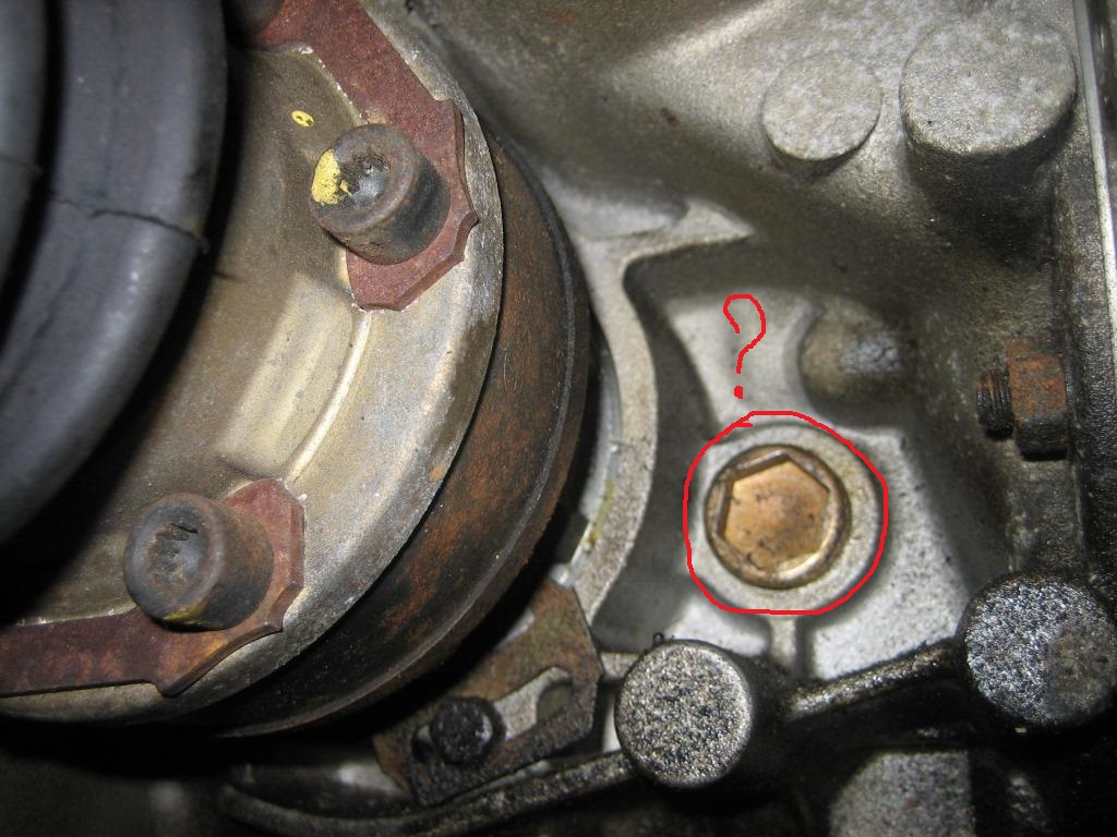

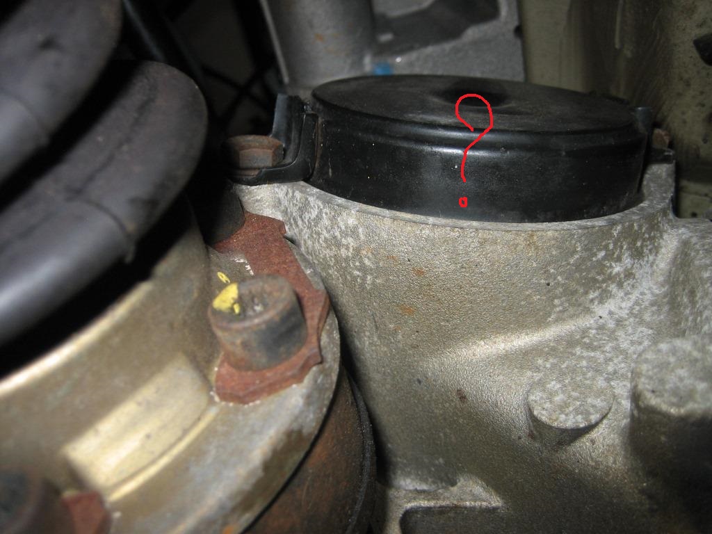

Лазил, искал как масло менять. Вроде нашёл заливное отверстие. Через него наверное придётся и выливать и заливать.
Пока лазил, нашёл какую-то крышку пластиковую на коробке. В схеме указано что под ней некий регулятор находится. Ради интереса, хотелось бы узнать, что за регулятор под этой крышкой?
kryshka_na_AKPP.jpg [ 185.11 КБ | Просмотров: 7039 ]

Да, вот оно, заливное:
Комментарий к файлу: Пробка около привода (слева).
gaika_na_akpp.jpg [ 222.3 КБ | Просмотров: 7027 ]

ну и для полноты картины напишу что шестигранник на 17. удачи!
