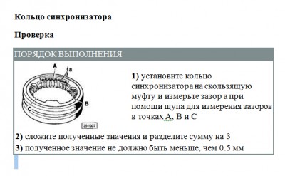

Дима, на глаз их не оценивают :D . Надо вложить в ответную часть и оценивать насколько они выступают. Для Ауди данных не знаю(поищи может найдешь где-нибудь), а для Запорожца (раз он и у тебя был любимцем :D ...) было так:
оценка синхронизаторов.jpg [ 92.24 КБ | Просмотров: 6507 ]

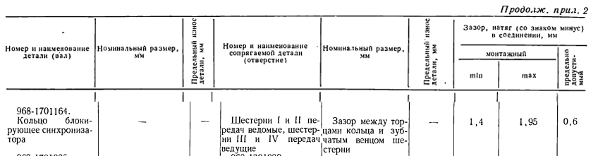

Во нашел.
http://motorzlib.ru/books/item/f00/s00/ ... t061.shtml

#116     Re: Деффектуем AKS 08 фев 2016, 20:53
Походу мерять нужно здесь(вставил бумажку) но какой зазор не нашел.Вроди 0.8-1.2.Уменя щупа нет пока(куплю) но 1мм есть точно.

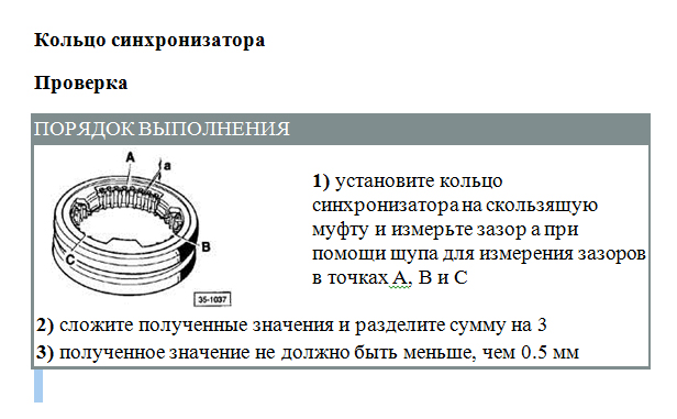

Синхрон писал(а) :
Куда блин щуп сувать
Ну что измерять то и так понятно - надо смотреть насколько конусная часть синхронизатора имеет свободу провалиться до упора - это что в ЗАЗе, то и здесь, только выполнено по разному. Когда нет щупов - раньше мы брали лезвия безопасной бритвы - Нева, Балтика... на них было написано 0,08 мм, 0,1 мм - набирали пачку и измеряли. У тебя микрометр то есть? или штангель на худой конец??? Берешь проволочки разные, измеряешь и суешь в щель.
Кстати можешь посмотреть как провалится твой стертый синхронизатор 3-ей передачи... до конца или нет - определишь предельный износ? ;)
Ты даже почитать не удосужился - я же неплохую ссылку давал по КПП.
А по сути, чем этот размер больше, тем дольше он прослужит.
Проверка синхронизатора.jpg [ 173.95 КБ | Просмотров: 6491 ]
