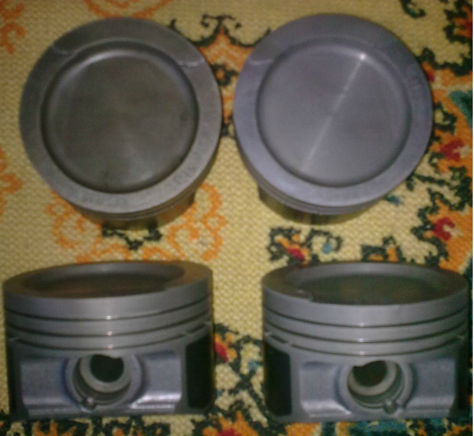

Поршеньки прикупил с АВК (Yenmak:1303000)
Поршеньки.jpg [ 245.02 КБ | Просмотров: 7995 ]

А поршня короткие какие-то, или это кажется...
Автор:  Audi 80 B4 [ 24 авг 2014, 06:17 ]
Заголовок сообщения:  Re: Поршни
Поршни не стучали. Высота у поршней одинаковая 51мм.
Автор:  zhenek [ 24 авг 2014, 09:27 ]
ясен пень два 2х литровых двига,он по своему 1.8 прикидывает
Автор:  zonych [ 24 авг 2014, 09:57 ]
аа, ясно :)
