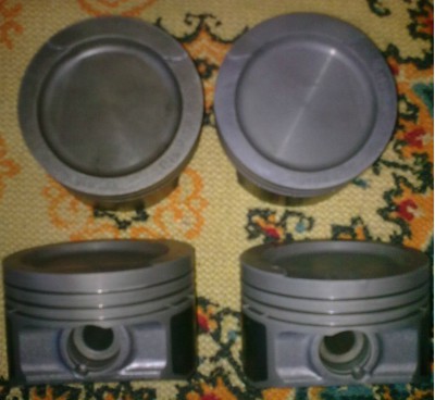

Поршеньки прикупил с АВК (Yenmak:1303000)
Поршеньки.jpg [ 245.02 КБ | Просмотров: 8017 ]

#7     Re: Поршни 23 авг 2014, 23:18
zonych писал(а) :
интересно, как вели себя поршня с такой выработкой? Стучали? По допускам 1.0 помойму...
Можно удовлетворить любопытство?
А поршня короткие какие-то, или это кажется...

#8     Re: Поршни 24 авг 2014, 06:17
Поршни не стучали. Высота у поршней одинаковая 51мм.
#9     Re: Поршни 24 авг 2014, 09:27
ясен пень два 2х литровых двига,он по своему 1.8 прикидывает
