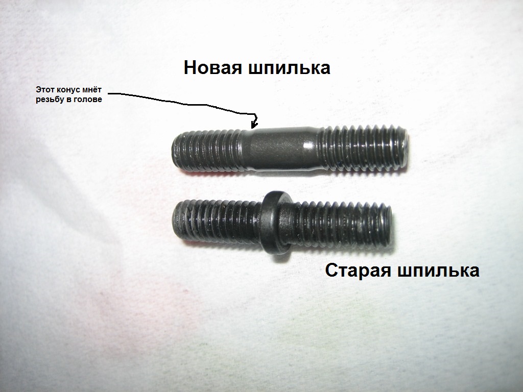

Купил новую прокладку. Для неё нужны новые шпильки. При закручивании последних, создаётся острое ощущение что мнуться первые витки резьбы в ГБЦ. Что не удивительно т.к. аллюминий и конструкция шпильки распологает. Тем не менее, ощущение что я делаю что-то не то. Что не так?
shpilki.JPG [ 153.5 КБ | Просмотров: 4892 ]

в голове зенковка должна быть,ничего не должно мять

zonych писал(а) :
Что не так?
Андрей, а не надо просто от пупа заворачивать их !!! Намазал стопорилкой резьбы и завернул только на длину резьбы самой шпильки и всё!!!
Если ты посмотришь внимательно, то шпилька с буртиком имеет большую резьбовую часть (значит глубина отверстьия продумана под неё), а именно с ней важно, чтобы она завернулась "по буртик"!!! А эти шпильки при желании можно прогнать резьбу дальше, либо на стопорилке, как я сказал уже! Или, уж если очень хочется "в упор" брось в отверстие шарик от подшипника или кусочек болта!!!

Вот тоже задался этим вопросом, у меня сейчас такие шпильки как на фото с низу. И прокладка стоит пробковая из трех частей. Думаю поменять на целиковую и поменять шпильки. Возможен такой вариант?

Конечно возможен. Только я поставил резиновую и не менял шпильки, у меня тоже с буртиком - высверлил в резиновых (там внутренняя железка при высверливании выламывается).

Я тоже так думал. Но мнёт :-(. Я шпильку крутил с моментом 7Нм (вместо 10Нм) и теперь по этой резьбе любой винт с трудом ходит (до закручивания шпильки всё происходило свободно, от руки). А что будет если я её на 10Нм загоню? :cry:
Наверное это вариант. Только я померил и, похоже, тогда придётся под гайки дополнительные шайбы подкладывать. Это из-за того, что если эту шпильку не всаживать по самое нехочу, то кусок шпильки который без резьбы сильно длинный получается и гайка в него упирается малёхо. :?
там некоторые дырки на сквозь.
Короче, мужики, спасибо за советы, но что-то я думаю заказать простую пробковую с дырками в 8.5мм и забыть про этот гемор. Неохото ничего колхозить особенно в таком месте где по уму можно всё сделать. Есть на пробку нарекания кроме того что она одноразовая?
#7     Re: Шпильки крышки клапанов 23 апр 2014, 09:56
Андрей, ну дорежь ты тогда недостающую резьбу (ну будет там пропуск витка да и ладно...)! На другой конец две гайки законтрить и в тиски, а дальше нарезаешь резьбу и всё. ;) Это пару минут... говорим дольше! :)
