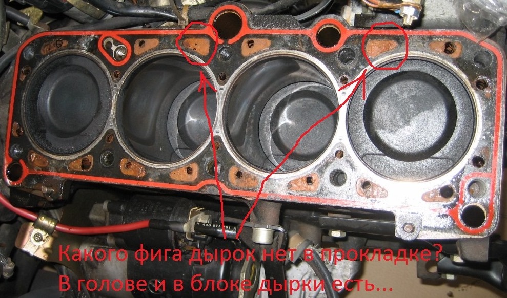

Разглядывая старую прокладку c 1.8 JN, обнаружил что пара каналов охлаждения блока-головки была перекрыта этой самой прокладкой. Вопрос: это баг или фича? Если фича, то зачем?

Ржавчиной забило.

Не фига. Там тупо нет дырок в прокладке.

Судя по экзисту бывают прокладки без этих двух дырок,например GOETZE без них
А у других аналогов,есть эти дырки
#5     Re: Где дырки в прокладке ГБЦ? 28 окт 2013, 19:03
Андрей, не переживай, такое бывает и на температуру головки двигателя это не влияет.

Фигня какая-то. Наверное они для других типов двигателей. Знает кто-нибудь с дырками ли родная прокладка?

Вы имеете ввиду что на приборке будет та-же температура? В это я верю. Но распределение температур в блоке не может не зависить от того перекрытый ли канал или нет. Или я не прав?

Конечно зависит распределение темп по блоку. Возможно это прокладка для 1.6

Заинтересовался вопросом. Смотрю сейчас в каталогах,пытаюсь найти зависимость наличия/отсутствия отверстий и типа двигателя. Пока безуспешно. Андрей, твоя старая прокладка родная? какие-нибудь опознавательные знаки есть? Типа кольца или еще что
#9     Re: Где дырки в прокладке ГБЦ? 29 окт 2013, 09:50
На родной прокладке жолжны быть кольца.

Прокладка elring, не родная
