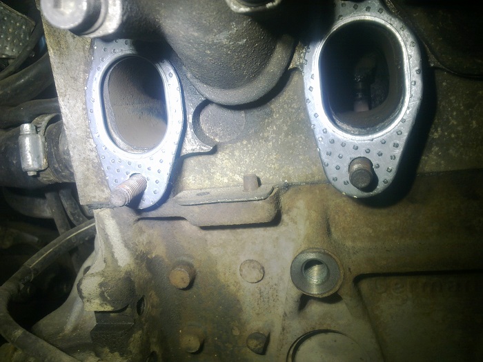

Да собственно уже все описали, добавлю только из собственного опыта замены коллектора. Снять и установить сам коллектор проблем не составило совсем. Из 8 гаек 7 выкрутились со шпильками и только одна сошла со шпильки. Но это не проблема, гайки скрутил, прогнал резьбу на шпильках, и вкрутил их назад. На столе это сделать не так и сложно. Гораздо больше времени заняла сама подготовка к процедуре, это раскрутить соединение коллектора со штанами. Понадобились трещетка с двумя длинными удлинителями, и только с ямы. Кронштейн крепления двигателя так и не удалось вытащить наружу, ни через верх ни через низ, он там так и валялся внутри пока все делал. А так все занаяло часов пять, Запасись еще пинцетом и зеркалом, потому что поставить шайбы на шпильки (шпильки стоят под наклоном) без смазки (она работает как клей) не получается.(см. фото)
Фото0076_.jpg [ 164.17 КБ | Просмотров: 5643 ]
