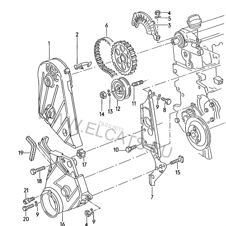

Вообще тяжеловато точно определить источник шума (то есть что конкретно вой идёт из-под шестерни). Есть предположение, что ремень ГРМ задевает за нижний пластиковый кожух под номером 16 или за щиток под номером 7 на картинке. Совтую снять по возможности кожух и проверить, будет ли шуметь буз него.

Буквы обязательно в пишу,а кожух полностью снят, весь крутящий механизм наружу.По началу думал подшипник ,но там он же не предусмотрен,что еще может быть не пойму :?

Натяжитель ремня ГРМ проверь сначала.Он под номером 12 на рисунке.
