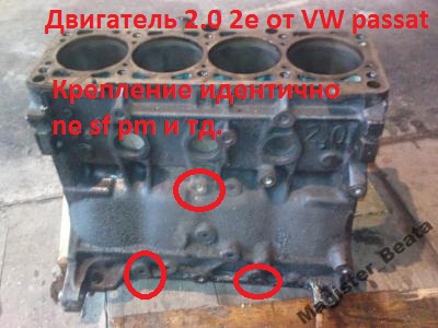

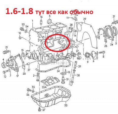

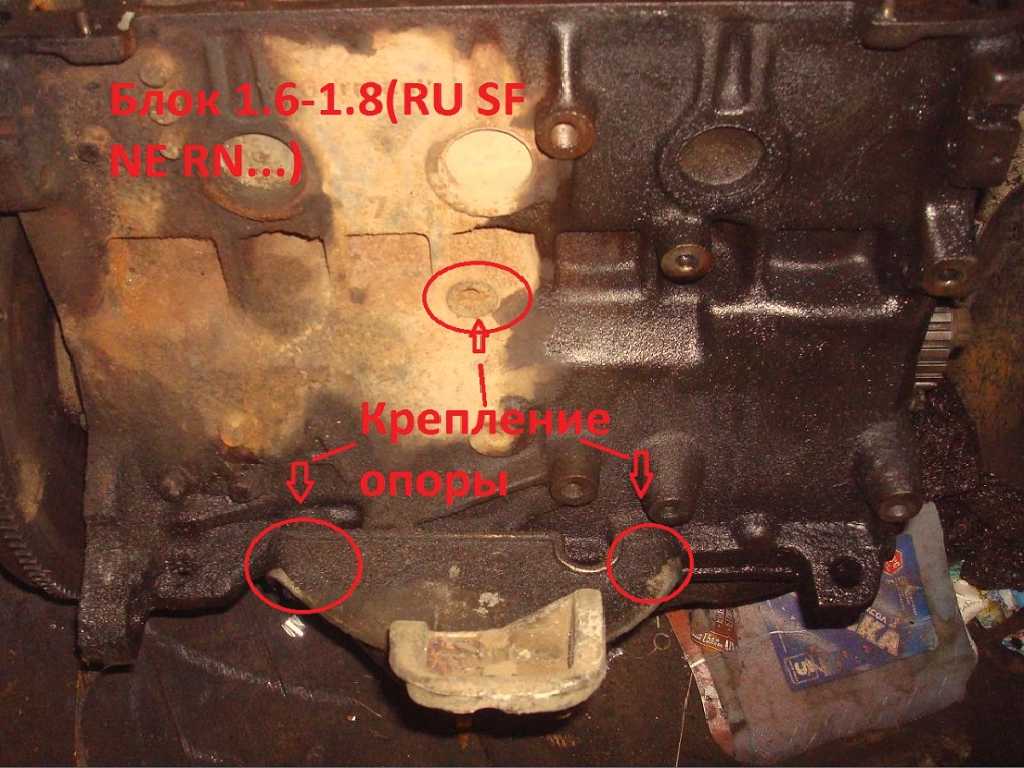

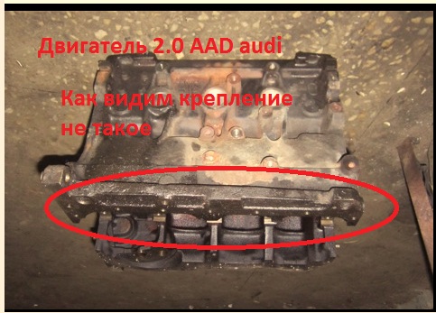

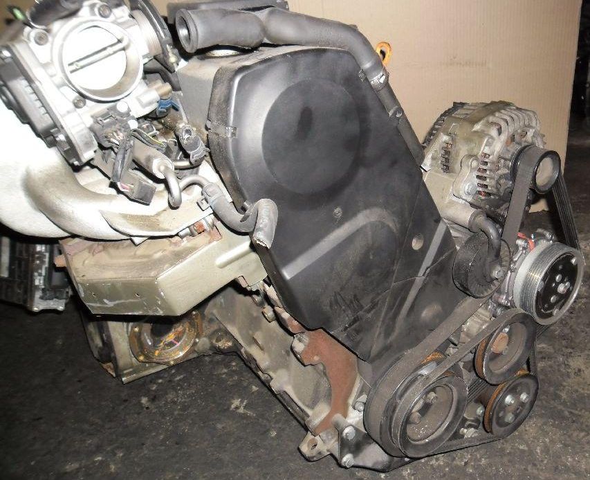

Значит в плане закинуть 2.0 блок под капот. Сравнил 115 сильные блоки и увидел разницу в креплении левой опоры. Смотрим фото снизу вверх ))). Как видим на родные б3 опоры AAD и ABK не сядут, а фольцовский 2е в самый раз. Так вот интересно какие 2.0 моторы еще подойдут. И сядет ли АБК с абэкашной опорой на подрамник б3? В инете мало фотографий левой стороны движка...
Комментарий к файлу: 2.0 AAD Audi по креплению точно такой же как и ABK
2.0 aad.jpg [ 71.2 КБ | Просмотров: 6077 ]
Комментарий к файлу: 2.0 2e фольксваген
2.0 2е.jpg [ 46.8 КБ | Просмотров: 6077 ]
1.6-1.8.jpg [ 82.07 КБ | Просмотров: 6077 ]

Вроде как и от Шарана 2.0 AGG подойдет по креплению.
engine Volkswagen (VW) 2E, ADY, AGG~7.jpeg [ 123.21 КБ | Просмотров: 6059 ]
#5     Re: взаимозаменяемость 2.0 блоков для б3 14 окт 2012, 19:57
Alex_Driv3r писал(а) :
Как я понял у б4 движок на лонжеронах сидит, а не на подрамнике.
Все правильно, только приваривают на лонжерон В3 крепление и все. Леха так и делал, он где то здесь описывал это.

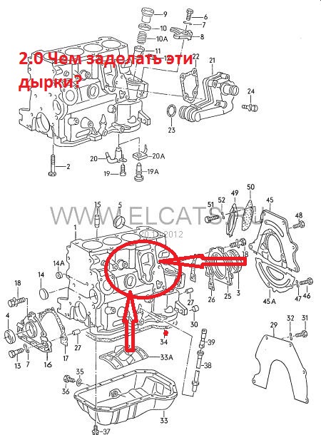

Еще одна засада. забыл, что у двухлитровых моторах отвод картерных газов с блока. Думаю можно сделать типа переходную плиту с отверстием под бензонасос. Только вот из чего ее сделать? Металл как я понимаю не пойдет, так как перегреваться будет насос. а из чего можно?

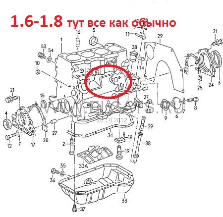

Комментарий к файлу: 1.6-1.8
audi 1.8.jpg [ 70.39 КБ | Просмотров: 5991 ]
Комментарий к файлу: 2.0 2e, agg, ady VW
passat 2.0.jpg [ 101.73 КБ | Просмотров: 5991 ]
