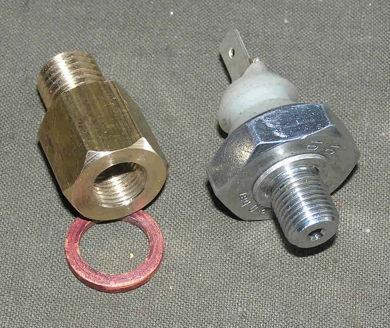

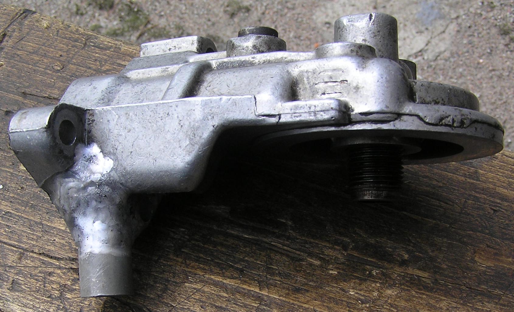

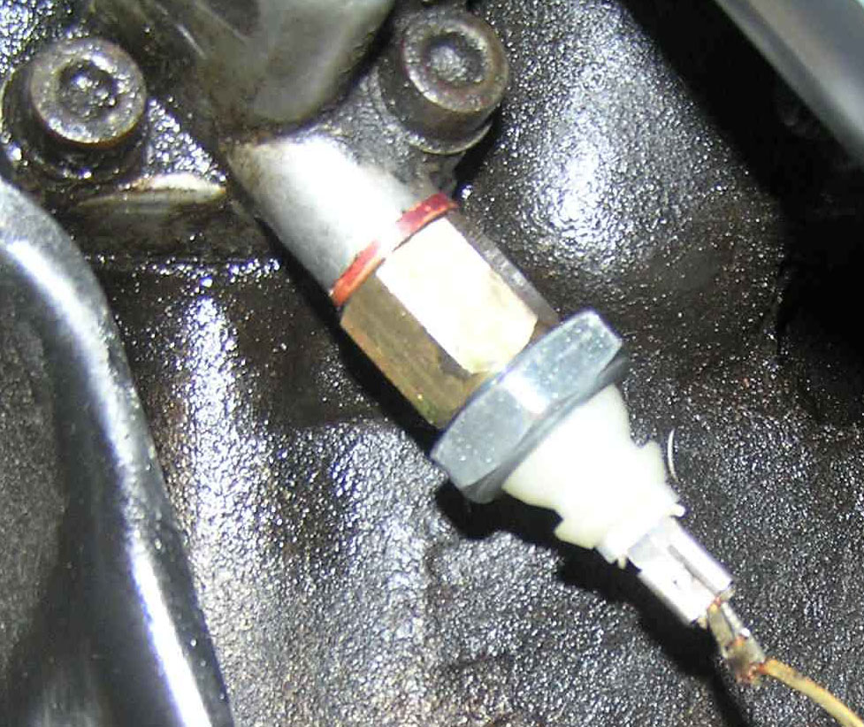

называется эта деталь Кронштейн масляного фильтра они идут только оригинальные 026 115 417 A и 053 115 417 A, а стоимость у меня экзист показал всего 4 866,76р. :shock:
Так что иди другим путем
1. самое простое купить б/у
http://euroauto.ru/?option=com_retaillist&task=parts&part=1376&firm=Audi&model=14&group=1
стоит 350 руб, правда это цена в Питере, ну в Москве чуть дороже.
2. снять кронштейн и перерезать в разбитом отверстии резьбу на М12, выточить переходник с М12 на М10х1 и медную шайбу, собрать все и радоваться.
3. Выточить штуцер с резьбой М 10х1 и приваить аргоном.
Так что смертельного ничего нет, а жене скажи пусть в следующий раз сама вворачивает!!! :D ;)
Я шел вторым путем, но оказалось, что в теле трещина и сделал третий вариант.
Выглядит все это так
