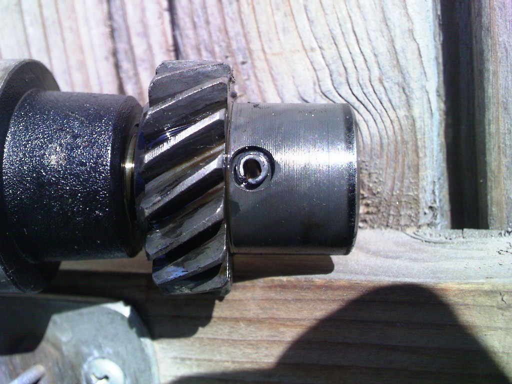

Думаю на АВТ так же как и у нас промвалы - там шестерня прямо на промвале, а вот надевающаяся и шпонкой зафиксирована на валике трамблера, так что трамблер можно вынуть и проверить - бывает, что и там срезает! Только заметь как стоял, чтобы потом не мучаться! В принципе можно и просто сняв крышку попробовать провернуть (только аккуратней с бегунком!)
Вот такой трубчатый штифт там
