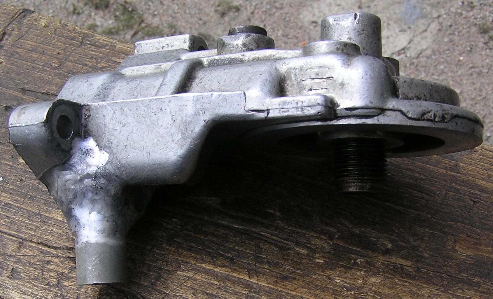

а если трещину найду заварить аргоном реально? Там алюминий по-моему... :?:
#6     Re: сильно течёт масло из под держателя маслянного фильтра 12 ноя 2011, 17:28
Вполне реально, если есть где
#7     Re: сильно течёт масло из под держателя маслянного фильтра 13 ноя 2011, 00:38
Володя, варится нормально, я новый штуцер считай приварил...
штуцер под датчик.jpg [ 247.18 КБ | Просмотров: 7519 ]
