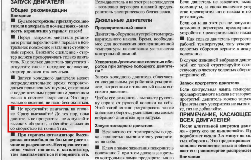

вот что вычитал в мануале, только чего так не пойму :shock: оказывается я еще и правильно делал :?
Безымянный.jpg [ 196.37 КБ | Просмотров: 5006 ]

Эту сноску экологи писали,где то на форуме была темка-там обсуждали греть или не греть и если греть то сколько...

Да потому что при прогреве большое СО. да и температуры у них не низкие.. можно не греть..

А причем тут собственно вязкость?Вязкость влияет на шанс запустить промерзший двигатель,а будет греть машину владелец или нет вязкости до фени.Греют же не для того чтобы масло стало более жидким и пошло по всем каналам,а чтобы присадки содержащиеся в масле(так же как и само масло)стали работать более эффективно.
Кто как а я обычно грею 3-4 минуты,если конечно на машине не сугроб лежит.Если не греть,то слышу под капотом не сильно радующие меня звуки :roll:
