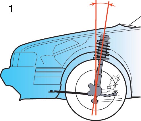

#82     Re: ?Вопрос о приемистости. 27 июн 2011, 23:04
Знаю,что вы умеете и сами выставляете всё,т.к развальщики шару делают.Постараюсь найти бол. мен. нормальных,ведь раньше не было такого,значит примерно правильно было.А что такое кастер - схождение что-ли?)))

#84     Re: ?Вопрос о приемистости. 28 июн 2011, 11:06
На велосипедах видел под каким углом переднее колесо и руль стоит?Именно этот угол и позволяет ездить на велике без рук и чем он больше тем устойчивее.
Вот представь как это выглядит на машине.
#85     Re: ?Вопрос о приемистости. 28 июн 2011, 11:33
Миш, руль поперек, колесо круглое.....уточню - наклон стойки. ;) :D
кастер.jpg [ 32.82 КБ | Просмотров: 3649 ]

Валер вот ты нарисовал наклон стойки и наверняка настраивал схождение и развал, читал тут в книге и что-то засомневался, там написано что схождение 10 минут, это что значит что колеса сходятся спереди? Просто почти на всех переднеприводных авто колеса обычно расходятся а у задне приводных сходятся.
