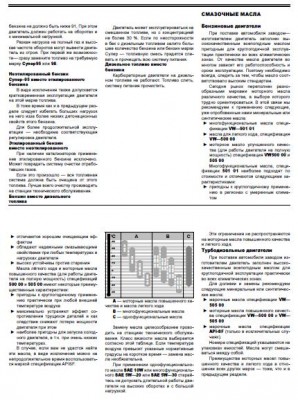

#71     Re: Расход масла 24 май 2011, 22:59
Безымянный.JPG [ 52.68 КБ | Просмотров: 3614 ]

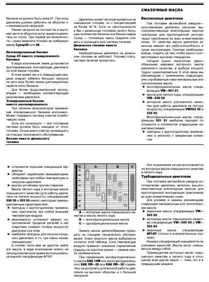

#72     Re: Расход масла 24 май 2011, 23:02
Безымянный2.JPG [ 68.91 КБ | Просмотров: 3614 ]

#77     Re: Расход масла 25 май 2011, 11:38
Jamchik писал(а):
Масло выше классом заливать МОЖНО просто в то время SF было максимальным
А на счёт синтетики, минералки и полусинтетики масла одного класса вязкости будут отличатся температурной стабильностью (у синтетики она меняется в меньших пределах) поэтому она и жиже
Правильнее будет сравнивать вязкость у нагретого масла
В том то и дело что можно но не нужно, а еще точнее нельзя. Масло должно в идеале соответствовать классу и не быть ниже или выше, по этому поводу полно примеров в инэте, даже можно найти практические прмеры испытания двигателей рассчитаных на минералку и повышенном износе при использовании синтетики.
API SF, API SG, API SH я так понимаю самое то будет.
