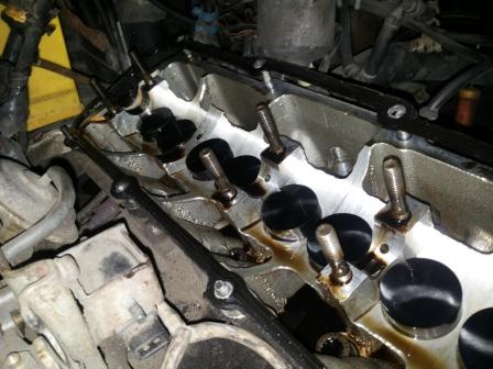

Так то тоже 202 показывает но есть в офисе в наличии в моем случае по 180. Я тебе больше скажу недавно менял гидрики и в коробке с теми что мне нужны лежали дизельные гидрики, они точно такие-же как облегченный вариант но черного цвета и я зачем-то поставил их ради интересна вместо того чтоб в экзист отнести, проехал 150км примерно и понял что не подходят. Пошел купил опять гидрики, посмотрел что это те что надо и поставил их. Зачем черные ставил так и не понял, мало того я гидрики посмотрел только когда гбц разобрал уже вот наверное и поставил так как просто обратно собирать со старыми было не интересно. С дизельными гидриками работал двигатель в натуре как дизель, не совсем конечно стучал кулачками но цокотил. После установки правильных гидриков тише стало но 1 гидрик иногда чуть ослабевает и подстукивает периодически. Странно что на старых гидриках было такое-же явление.
