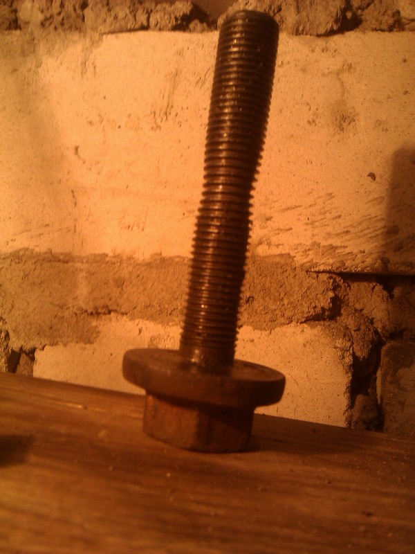

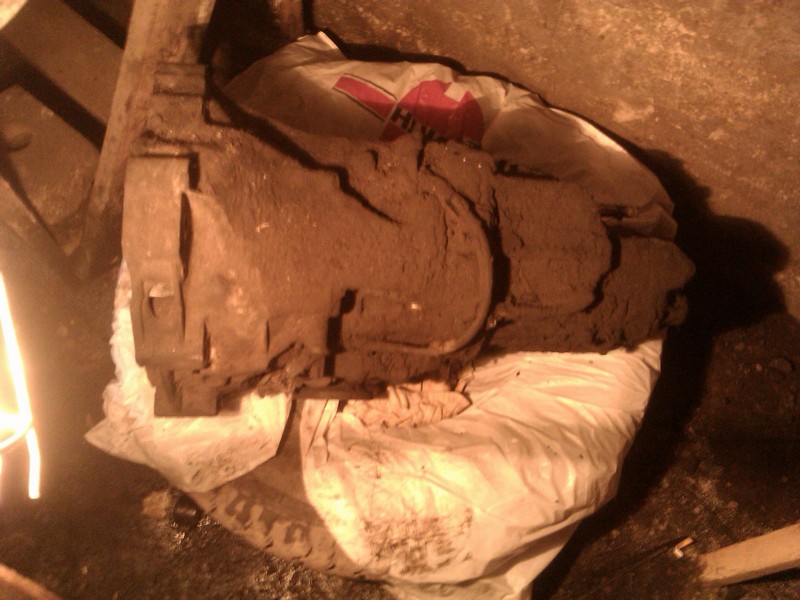

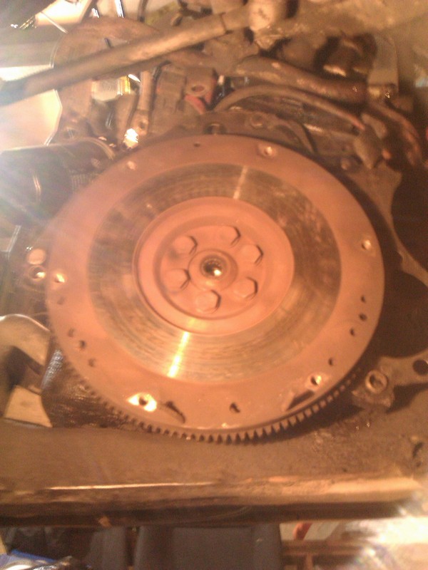

Поменял таки сцепление в выходные. Плюс задний сальник коленвала,так как подтекал он уже неслабо. Снимал выпуск, полуоси в сборе и всё-таки пришлось открутить от рейки кронштейн с тягами, потому что сильно мешал он в моём случае. Диск был стерт до заклепок, корзина еще очень хорошая была,как и выжимной, даже выбрасывать жалко :) Отчет не сделал, потому что постоянно брать в грязные руки фотоаппарат и щелкать каждую мелочь было как всегда лень. Из непредвиденного пришлось докупать болты ступичные, которые в ШРУС вкручиваются. Видимо я в прошлый раз перетянул и он здорово поплыл,хорошо,что не обломился. Был еще родной болт. Теперь затянул всё по мануалу, а не на сколько дури хватит :) Купил кстати ключ динамометрический щелчковый Арсенал за 1600,чтобы корзину и маховик тянуть,давно уже собирался. Ну и об ощущениях: педаль теперь вообще как пушинка. До замены усилие нажатия было гораздо больше. Сцепление теперь берет не в самом верху,а ближе к середине,привыкаю потихоньку. Ну и пару фоток прилагаю
Комментарий к файлу: коробочка
IMG_20131014_143158.jpg [ 143.95 КБ | Просмотров: 7413 ]
Комментарий к файлу: маховик
IMG_20131014_143144.jpg [ 123.61 КБ | Просмотров: 7413 ]
Комментарий к файлу: болт ступичный
IMG_20131019_204249.jpg [ 137.16 КБ | Просмотров: 7413 ]
