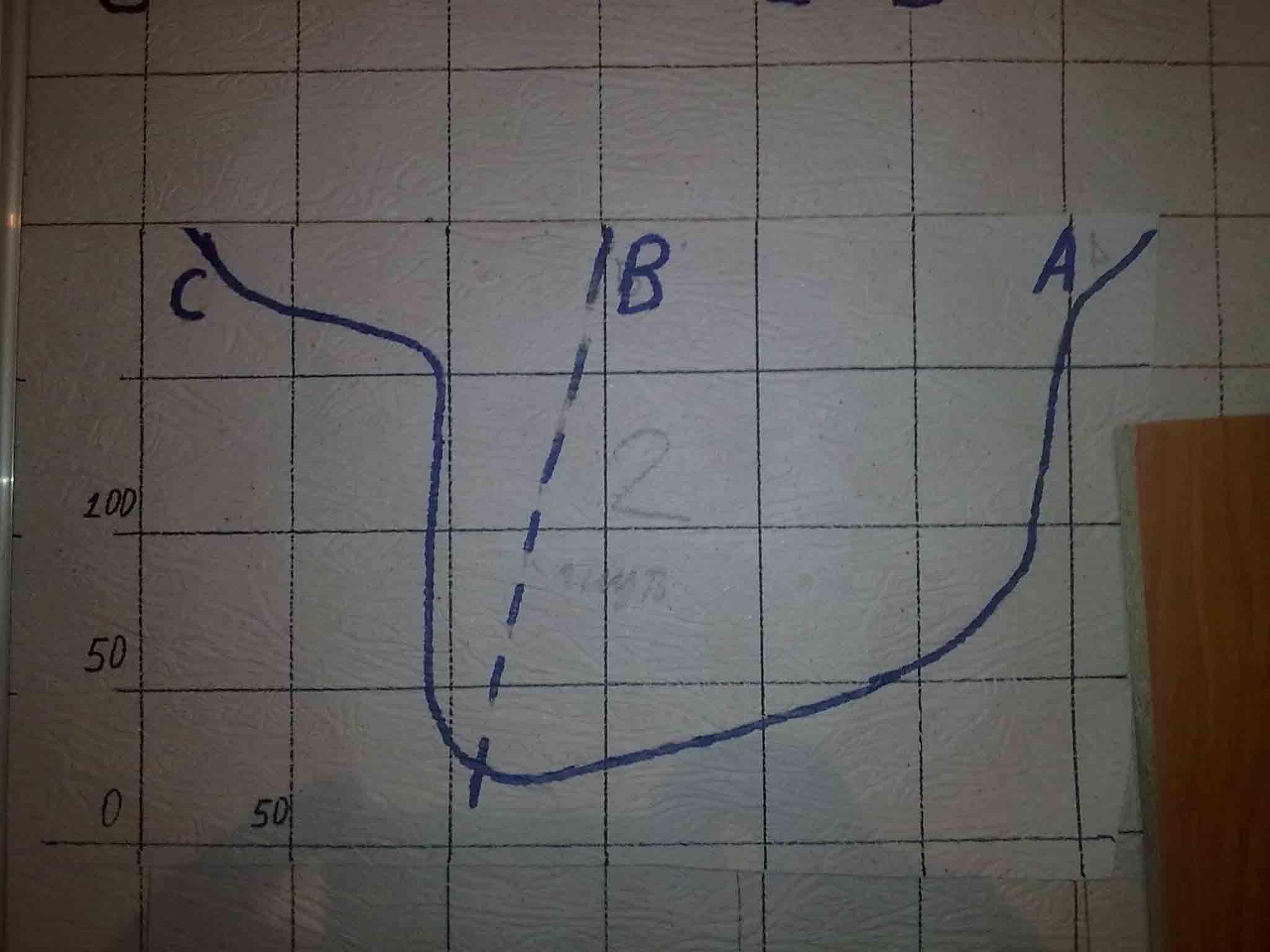

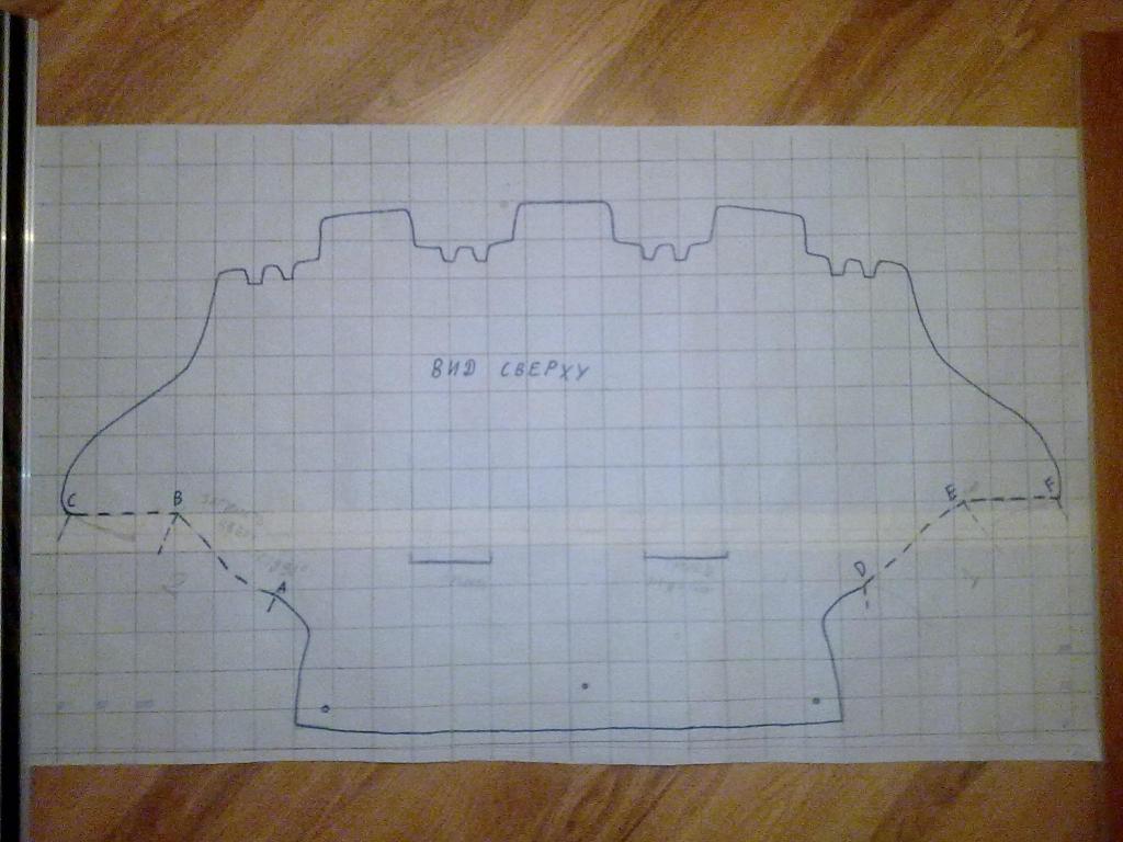

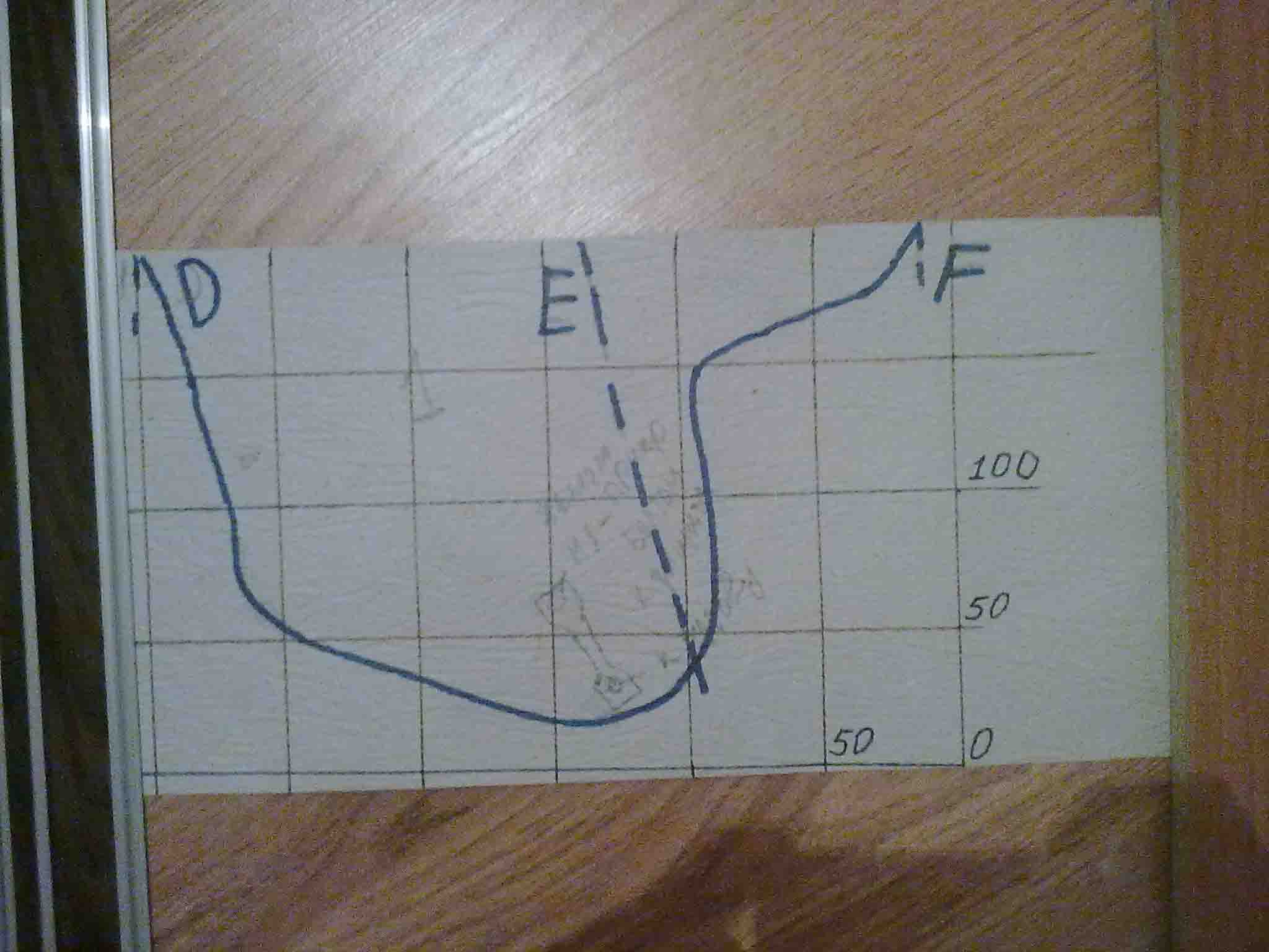

а вот что я нарыл. перерисована с оригинала и масштаб дан. Это защита,которая идёт с завода, поэтому коробку передач не закрывает.
Она профильная, поэтому рисовал из 3-х частей.
Соединения там, где пунктирная линия (и там же загинается на 90 градусов вверх).
Детали на рис. 12 и 13 тоже сгинаются по пунктирной линии, угол определяется по рис. 11.
Они расположены под 90 градусов вверх относительно рис. 1. ( места соединений показал буквами).
Все отверстия лучше делать по месту( тем более, что на моём рисунке они кривые, незнаю как это получилось).
Думаю из целого листа этот девайс изготовить сложно.Крайние отверстия на главном фото крепятся не к подрамнику,
а к дополнительному железному кронштейну.
Нарисовал клетки по 50 мм. По ним легче делать.

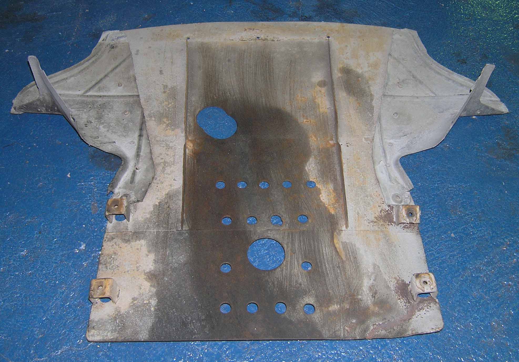

Ребята, я не настаиваю, но я уже предлагал ( у меня своя так сделана) сделать комби... низ (защита от камней и ударов - стальная, а вызод на крылья - приклепаны куски от штатного брызговика! Можете поискать я фотки выклатывал, правда там скорее всего были фото на Радикале, так что осторожно...!
Вот общий вид
Общий вид защиты.jpg [ 213.65 КБ | Просмотров: 2903 ]
Валерий спасибо. я те фотки скачал, но как не увиличивал шкалы на рулетке не видать. а тут размеры есть. можно заготовку примерно сделать и уже на месте подгонять, подгибать.
#28     Re: Защита моторного отсека. 16 янв 2013, 21:30
Игорь, да проблем то нет, давай почту, я кину оригиналы , там все видно!!! :D Архив 25 Мб я ребятам высылал, потянешь?
