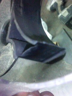

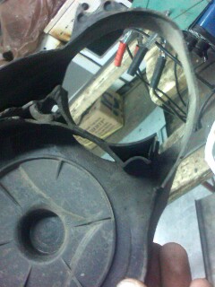

#30     Re: Доездился. Продолжение 30 янв 2011, 10:14
Хорошая тема!!!))) Вот мой кожух
IMG1418A_01а.jpg [ 18.63 КБ | Просмотров: 3973 ]
Комментарий к файлу: Под замену
IMG1417A_01а.jpg [ 25.07 КБ | Просмотров: 3973 ]
