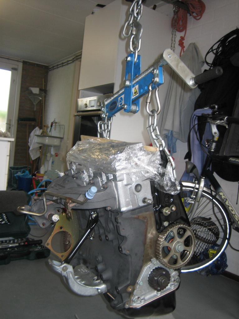

#166     Re: Стучит движок JN 19 апр 2014, 23:28
Пришла весна. Стало тепло. Мотор пора запускать. Давеча ставил его в машину. Вон фото внизу. А вопрос такой: имеет смысл перед запуском выкрутить свечи (могу и форсунки не подключать) и помаслать стартером чтоб маслицо разошлось по всем каналам? Например покуда лампочка маслёнки не погаснет?
IMG_7520_small.jpg [ 157.25 КБ | Просмотров: 4550 ]
#167     Re: Стучит движок JN 21 апр 2014, 02:27
zonych писал(а) :
Вон фото внизу.
Валера а можно ругнутся разок :lol:
красивошный
