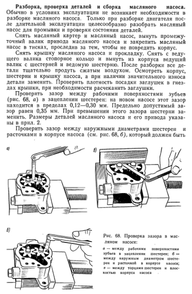

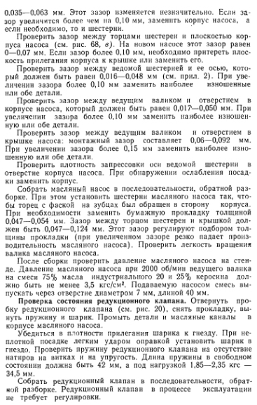

Это я для себя перед ревизией так сказать в поисках 3х очков на ХХ. Сдается что при небольшом люфте насос не сможет выдавать нормальное давление на ХХ потомучто часть давления теряется через этот люфток.
#132     Re: Капиталю двигатель 02 ноя 2011, 22:01
а было перемещение вала с шестерней вертикальное маслонасоса когда насос собран, т.е. вал который из насоса выходит если за него подергать имел люфт в самом корпусе вверх вниз хотябы небольшой?
Артем, не должно быть люфта, там зазор 0-0,07 ...при 0,1 притирка!!!
Вот, если интересно общие правила проверки масляного насоса.
Масл. насос 1.jpg [ 180.99 КБ | Просмотров: 3469 ]
Масл. насос 2.jpg [ 209.64 КБ | Просмотров: 3469 ]
#133     Re: Капиталю двигатель 02 ноя 2011, 22:09
То что не должно это понятно, просто от двигателя Виталия после проделанных им работ я ожидал более высокого давления на ХХ из чего для предстоящей ревизии своего двигателя ищу нюансы которые он мог пропустить.
