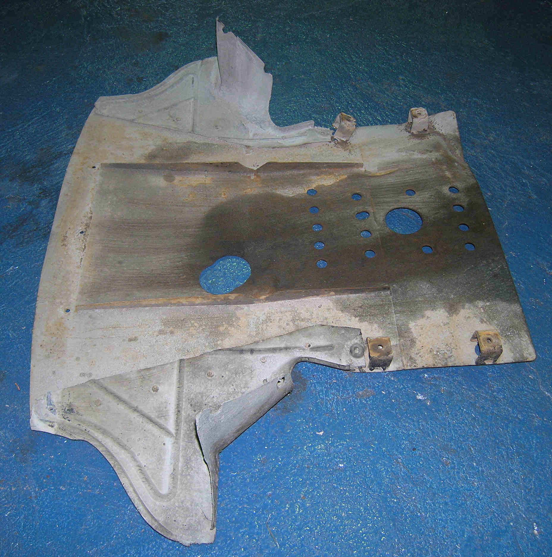

Serj писал(а) :
Валера, у тебя я так понимаю ребра в листе металла сделаны, вогнуто?
Да неее, Сереж, просто приварены ребра и все! (фотка до того, как располовинил для удобства...)
Чувствуется Валер, основательная защита. Задний край не работает как нож скрепера? Не загнут! Наварю и я на свою ребра. Электроды 1,5мм кажется есть у меня. Бывает вгибается внутрь, а потом выпрямляется. Или лучше привинтить ребра жескости!? Жесть привинчена к старой защите, усилены проушины для крепежа и поражаюсь сам, отменно работает.
Валера, а как выдерживают удар боковые штыри крепления. Не совсем понял, к железу приделаны закрылки от старой защиты и похоже она у тебя больше см 10-20 от старой?! К чему дополнительно сзади еще крепится, чего-то колхозил? Спереди крепление старое? При ударе не прогибается внутрь и из-за жескости не ломает стопоры на бампере?
