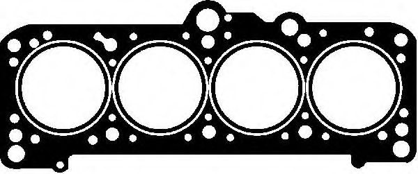

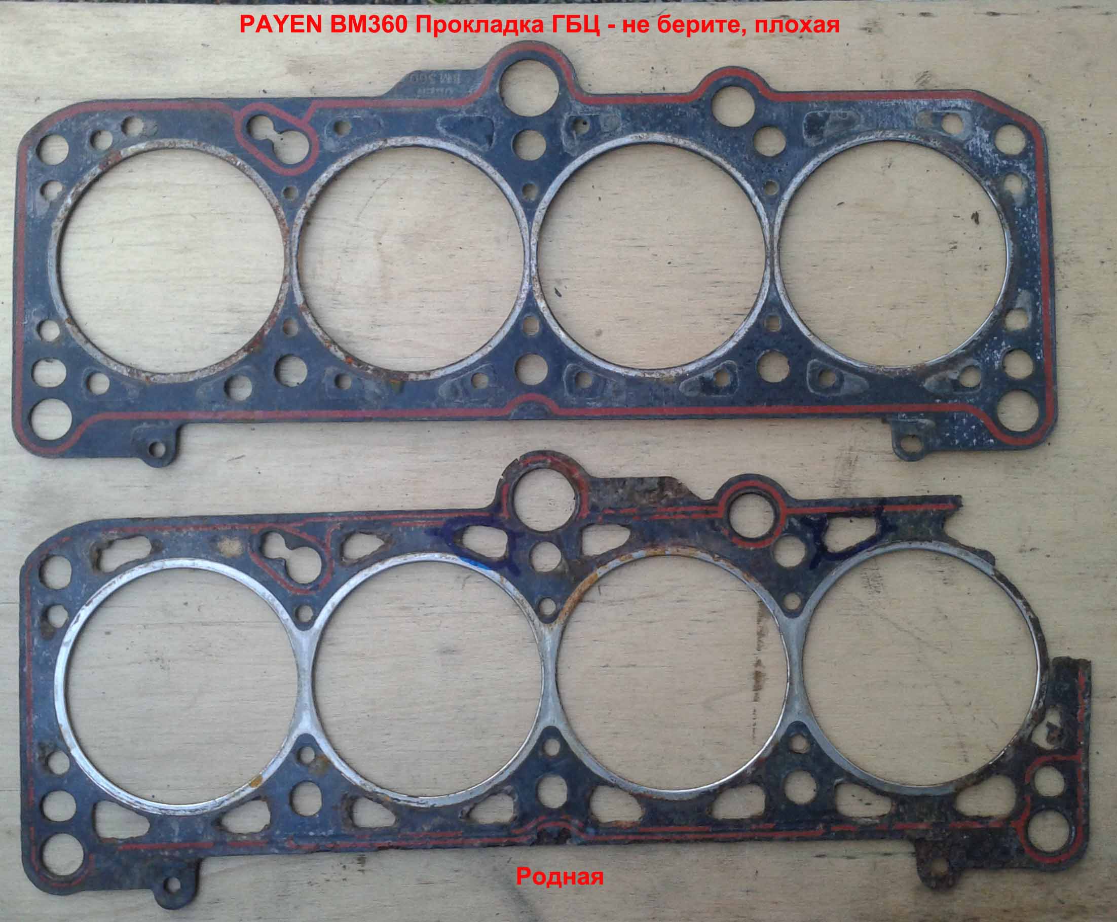

Вы все правы ребята - в родной прокладке все отверстия есть, но и без этих отверстий (о которых шла здесь речь) ничего не произойдет!!! Я в свое время тоже озадачился отсутствием на новой английской прокладке двух отверстий, да и другие были значительно меньше, но т.к. прокладка куплена заранее и стоять не могу - проверил каналы и установил новую прокладку (в сентябре 1998г на 88000 км) - отсутствие отверстий не сказывается на охлаждении (я уже точно не помню, но вроде эти каналы тупиковые... что то я там разбирался, короче за год - проблем с охлаждением никаких не было!!!). Оказалось потом, что эта английская прокладка - дрянь и через год она тоже потекла и была заменена на прокладку Виктор Рейнц, которая стоит и поныне (289000км, правда на этой отверстия тоже не такие по площади но есть все)
Вот Весь набор:
Виктор Рейнц стоит сейчас форум.jpg [ 242.28 КБ | Просмотров: 6607 ]
Виктор Рейнц.jpg [ 92.87 КБ | Просмотров: 6607 ]
Родная и первая замена форум.jpg [ 222.91 КБ | Просмотров: 6607 ]
#16     Re: Где дырки в прокладке ГБЦ? 30 окт 2013, 21:20
Валер, значит отверстия можно пробить на ширину каналов. На родной ведь они больше может отсюда плохая циркуляция.
#17     Re: Где дырки в прокладке ГБЦ? 30 окт 2013, 22:16
Я сейчас уже всего не помню, но вроде проходное сечение каналов то небольшое, поэтому во всех аналогах и отверстия меньше, а в родной просто заход больше... не знаю может это мешать или нет, ведь все течет под давлением.... по моему пофигу!

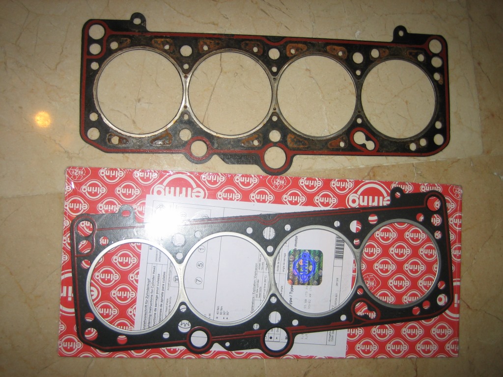

Пришла новая прокладка. С дырками всё в порядке. Та без дырок похоже на другой мотор. Фото внизу. Обе элринг. Номер правильной прокладки (для JN) и список совместимости на другой фото
Комментарий к файлу: Список моторов
IMG_7021.JPG [ 190.33 КБ | Просмотров: 6528 ]
Комментарий к файлу: Обе прокладки
IMG_7017.JPG [ 245.45 КБ | Просмотров: 6528 ]
#19     Re: Где дырки в прокладке ГБЦ? 29 янв 2014, 12:10
Я уже писал выше, что лучше купить прокладку какую надо, а не ковырять дырки в новой прокладке. Во всяком случае, если какие проблемы возникнут, то хотя бы не будешь на прокладку грешить из-за этих дырок. Кстати, прокладки разных производителей отличаются толщиной ( 1,75 и 1,8 мм) и диаметром *очка* - 82 и 83 мм.
Возникает естественный вопрос - откуда она там взялась ? Ведь машина прошла всего 30000 км, а её зачем-то меняли. И вкладыши промвала изношенные. Номер движка можешь дать ?
