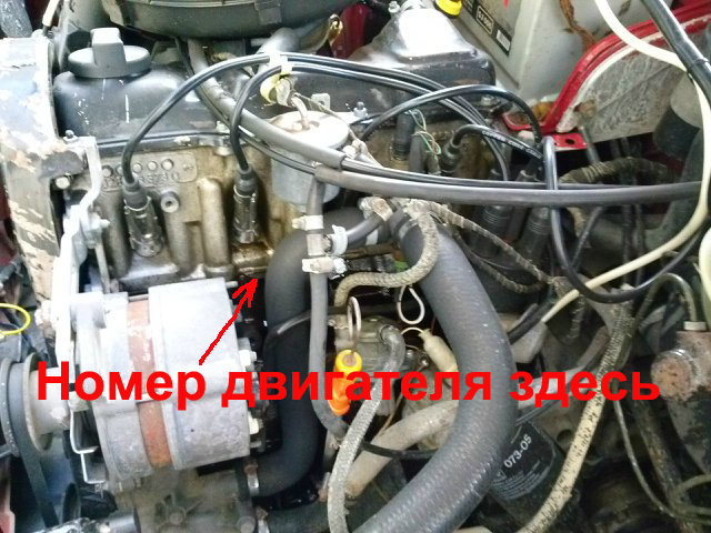

вот код который нашел на двигателе, больше никаких кодов и букв на нем неувидел, это тип двигателя или я не туда смотрел ?
Неее, Виталя, не туда смотрел - вот на твоей фотке отметил место где он стоит! И стоит он на блоке - там небольшая площадка и на ней точками выбит номер... очень слабо и в ржавчине!!!
А про течь я тебе уже сказал - не горячись, снимай крышку, обязательно проверь на ней плоскостность особенно у отверстий, ставь новую прокладку, но затягивай динамометрическим ключом. А перед установкой прокали сетку вентиляции картера.

#18     Re: Выдавило масло 22 сен 2013, 23:46
А у меня здесь -
