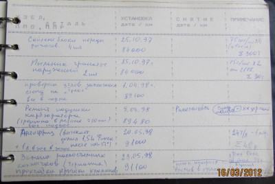

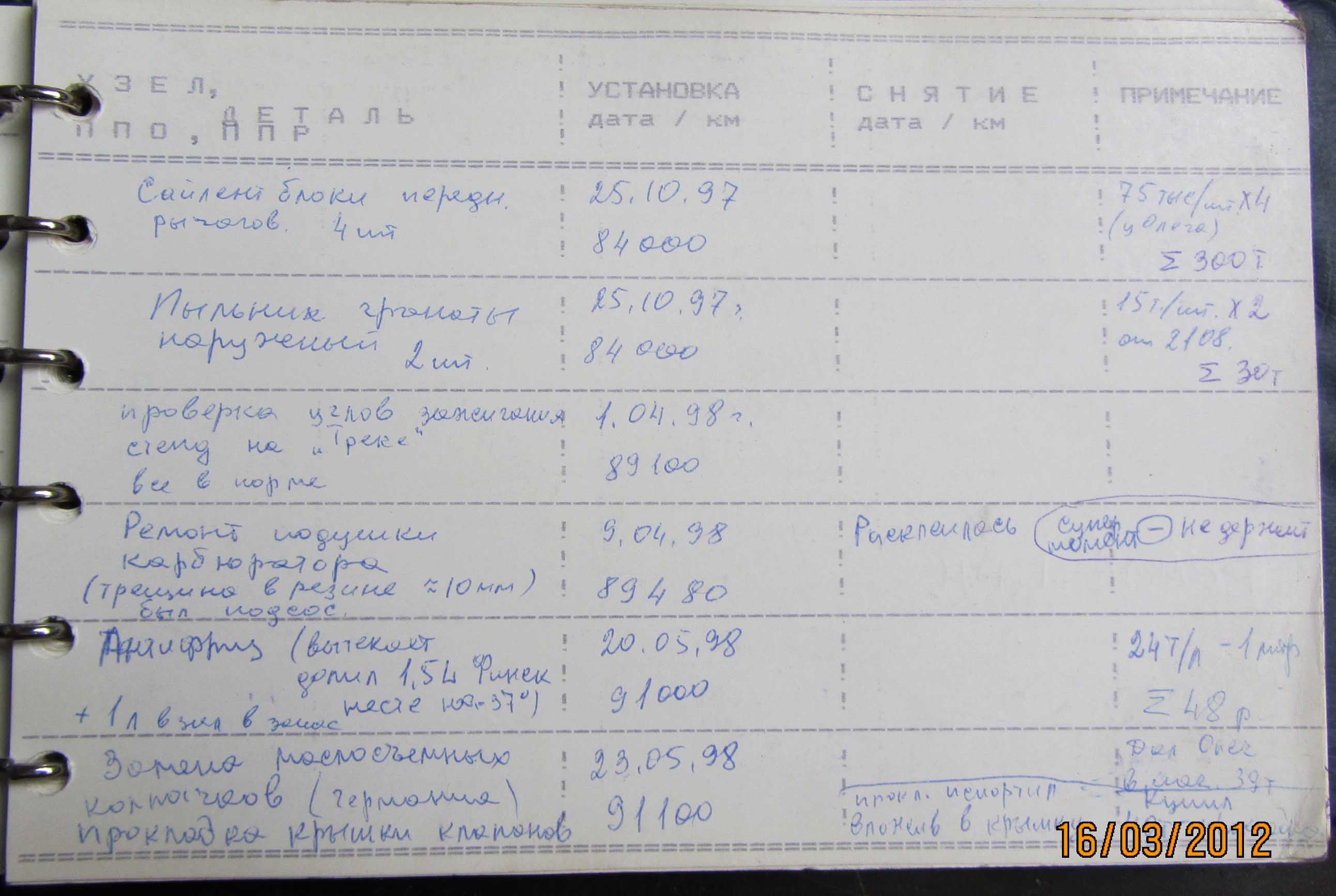

Мы раньше вообще презиков в глаза не видели и нчего ...меняли.
Когда сам менял на Авдотье ... а это было... в 1998 году при пробеге машинки 91 т.км, я про презики и слыхом не слыхивал, и комплект тогда был без них!!! Однако стоят... (сейчас не помню сколько сегодня точно пробег, но под 280 т.км). Если интересно могу даже запись из личной сервисной книги дать! Так что в этом деле ГЛАВНОЕ - ЧУТЬ БОШКУ ВКЛЮЧАТЬ, а руки тогда сами сделают ... ;) ...хотя на ИНОМАРКЕ!!! делал ПЕРВЫЙ раз - страшнооооо былооооо............. !!! Это ведь всего через 7 месяцов , как пригнал ( а пригнал все деньги вбухав...) ............. жуть....... ночи не спал, а потом оказалось все как и раньше... и железо железное и болты болтовые и резина резиновая... :lol: :lol: :lol: Так что главное в штаны не делать (бояться считаю НАДО, но умеренно!). Вас не просят ИЗГОТОВИТЬ ЗАНОВО, вас просят СОБРАТЬ ГРАМОТНО, а остальное на откуп запчастям... - хорошие надолго, плохие до завтра!!!
Замена МСК.jpg [ 214.66 КБ | Просмотров: 3413 ]
