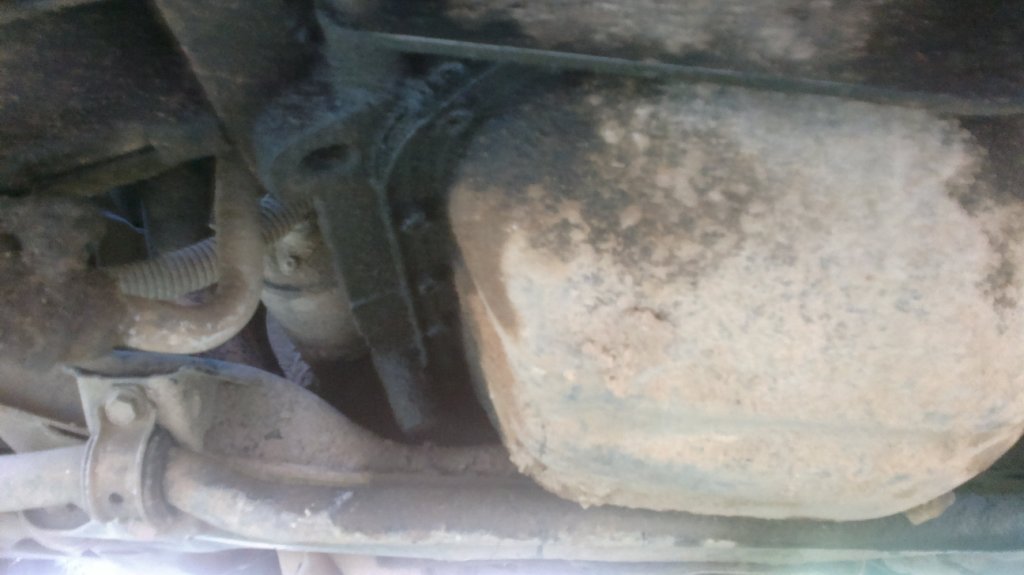

Комментарий к файлу: поддон
2012-05-31-017.jpg [ 78.94 КБ | Просмотров: 4132 ]

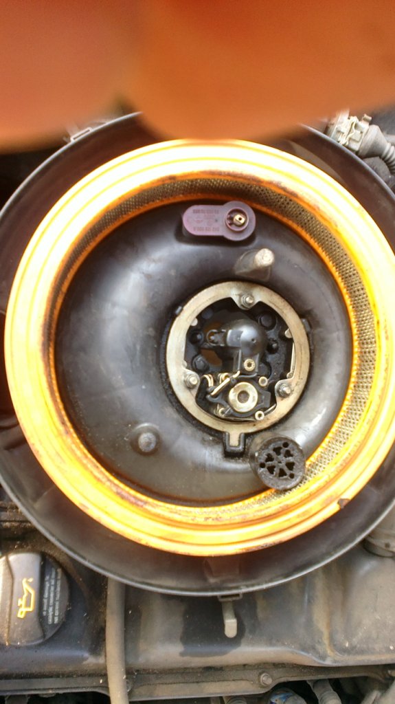

Комментарий к файлу: воздухан
2012-05-31-014.jpg [ 114.54 КБ | Просмотров: 4132 ]

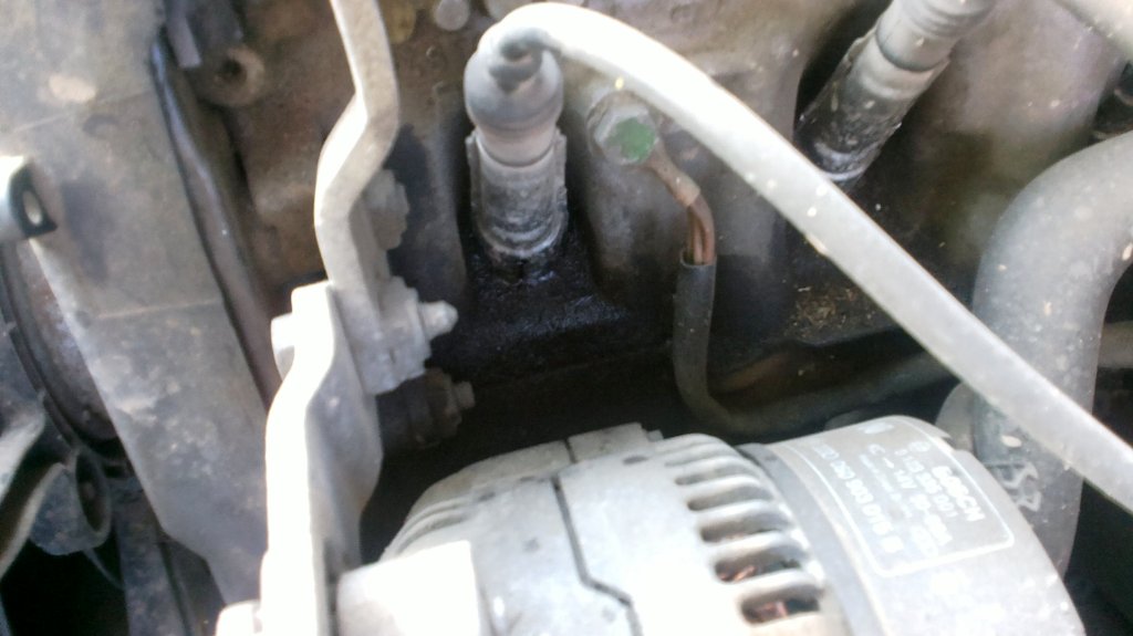

Комментарий к файлу: масло у свечей
2012-05-31-010.jpg [ 88.94 КБ | Просмотров: 4132 ]

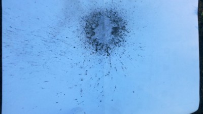

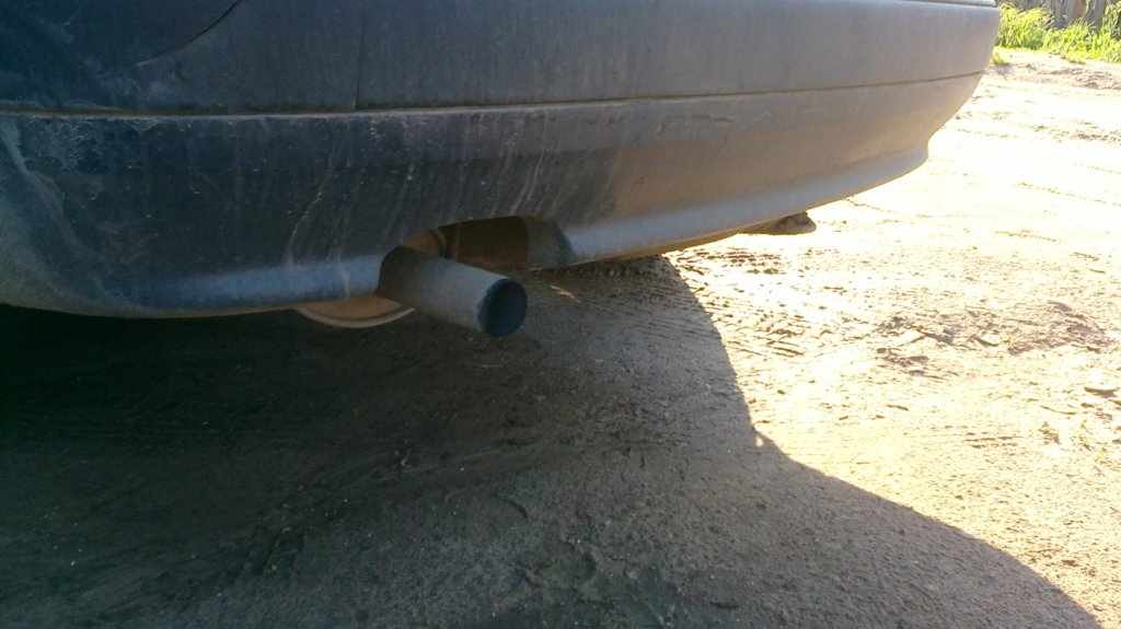

2012-05-31-025.jpg [ 76.67 КБ | Просмотров: 4132 ]
#16     Re: Масло под свечами 31 май 2012, 19:50
Ничего смертельного не увидел!!! Правда дым то сизый окольцах все же говорит!!! Даже последнее фото с выхлопом - подозрительное, но не смертельное . На такой расход очень странно?????

#18     Re: Масло под свечами 31 май 2012, 20:58
Вань, а что у тебя со свечами то или с гнездами под них??? Почему из под них мокрит??? Либо ты от пупа тянешь..., либо другие проблемы? Свечи с нормальными уплотнительными кольцами почти пальчиками затягиваются, но даже если кольца старые так мокро не должно там быть!
#19     Re: Масло под свечами 01 июн 2012, 07:44
В этом месте масло в гбц идет, как бы что с прокладкой не было и гбц. Лучший вариант все-таки скинуть гбц и посмотреть состояние поршневой и масленый канал в гбц. Возможно гбц с трещиной.
