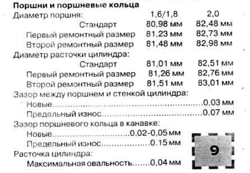

Теперь у меня вопрос. Подогнали за спасибо 4 поршня с шатунами от АБК. А у меня куча блоков 1.8 пылятся. Возникла идея расточить их под 82.5 поршни. Какой диаметр должен быть цилиндра?
Саш, так в книжке все есть, бери стандарт и смотри то и это... или ты что то другое имел ввиду?

#19     Re: стук в двигателе при повышенных оборотах 07 фев 2013, 22:20
Да, Валера, все правильно, эти данные по б3. Но, по данным экзиста абкашный поршень 82,51, а тут такого размера цилиндр. И, как я понял, в любом случае разница 0,03 получится.
#20     Re: стук в двигателе при повышенных оборотах 07 фев 2013, 22:40
Саш, правильно, это самое главное и есть...неважно какой размер, главное тепловой зазор в сопрягаемых деталях этого габарита должен быть минимум 0,03 мм, если б ты на 150 переделывал, то там другие зазоры д.б....
