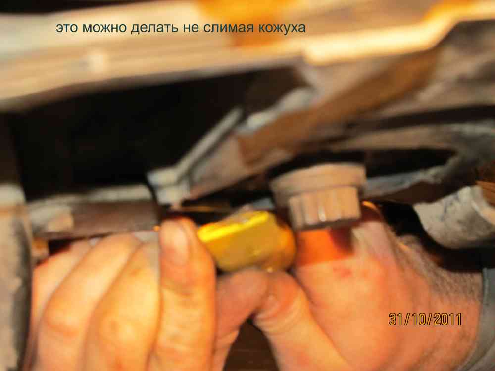

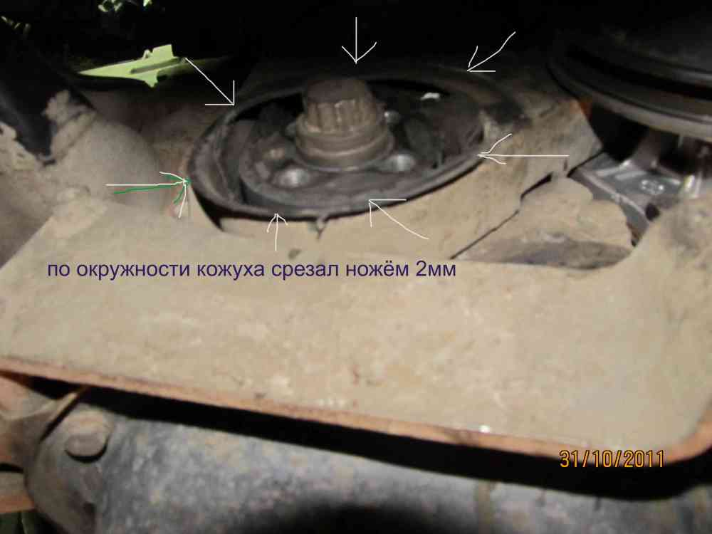

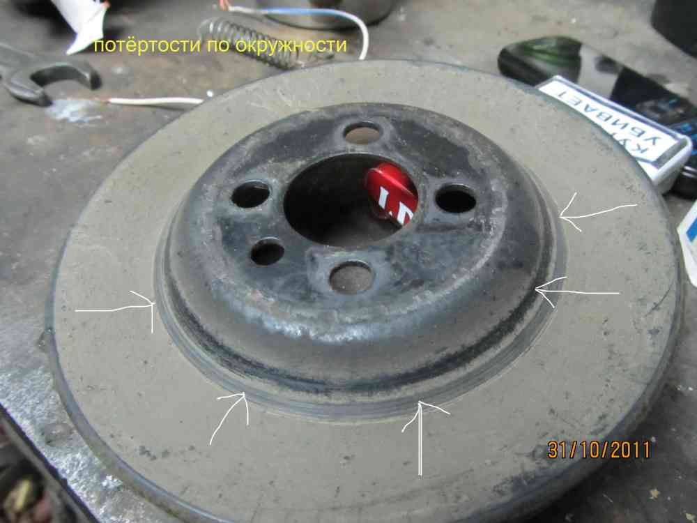

В этот праздничный День Октября описываю, как была исправлена проблема выше услышанного звука мотора : сразу поправлюсь 29.10.11 года разрешить данную проблему не удалось , хотя настрой был боевой и всё предрасполагало решению данной проблемы , но судьба распорядилась по иному ...... и в один из Любимых Дней 31 октября сего года работа наконец то началась, сняли все ремни кроме ремня ГРМ , открутили шкиф , с обратной стороны были следы потёртости рёбер кожуха на шкифе на фото это хорошо видно, вопрос почему ??? ответ: правая нижняя петля на кожухе просто расплавилась, ну и естественно не выполняла своего предназначения и от данной проблемы кожух по мере прогрева двигателя топорщился от двигателя в сторону шкифа от чего шкребя по нему и происходил данный странный звук. Так как петли на кожухе не было, было решено попробовать срезать кромку кожуха, где было соприкосновение со шкифом ( на фото это видно) канцелярским ножём ( 2 мм) , данное действие себя оправдало и после запуска двигателя и прогрев его до 90 градусов , был приятно удивлён тишине работающего двигателя :) . Моему счастью не было предела , Всем Огромное Спасибо За Оказанную Помощь ;) ...
