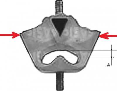

#13     Re: вибрация по кузову 04 дек 2012, 15:20
А что если старую (просевшую) подушку сжать в тисками в направлении указанном красными стрелаки ?? Теоретически растояние "А" увеличится - может и вибрации меньше станет. Возможно таким способом продлить жизнь подушке?????? какие мнения.
подушка.jpg [ 24.29 КБ | Просмотров: 2207 ]

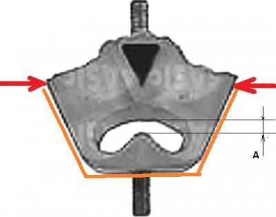

#14     Re: вибрация по кузову 04 дек 2012, 17:25
пробывал такой метод, за 2 дня(раньше не заглядывал) вернулась на место.вот если её поддержать вот таким макаром из четверки металла то послужит ещё.
подушка.jpg [ 22.61 КБ | Просмотров: 2203 ]
