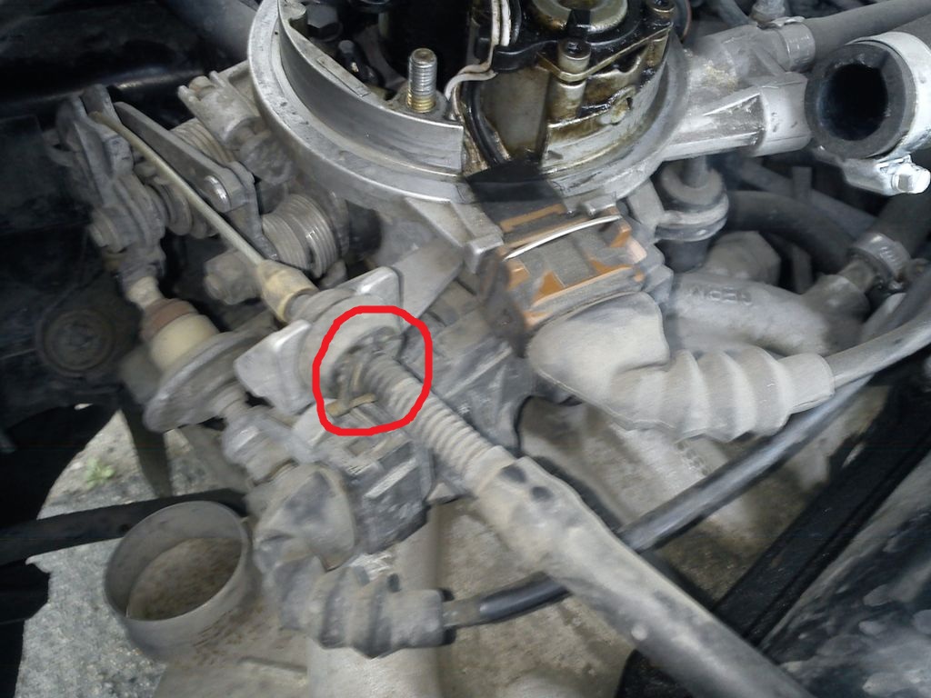

3)Педаль акселератора начинает активно реагировать примерно с трети хода
так там на кожухе тросика акселератора есть некий огранечитель, он находится прям там где тросик крепится на акселератор, у меня педаль реагировала тоже не со старта, нада было немножко утопить ее сначала, примерно 1/5 часть хода, и потом реагировала.... и позже я случайно заметил этот огранечитель, отрегулировал его так чтоб сразу реагировала)
так что советую взлянуть, может быть дело в этом)
