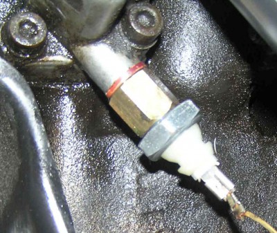

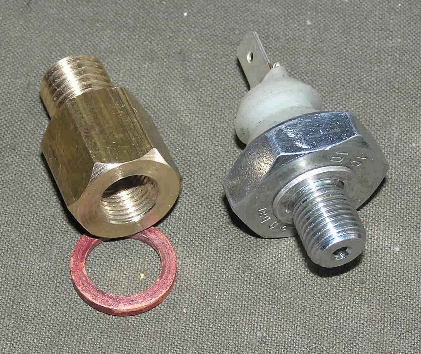

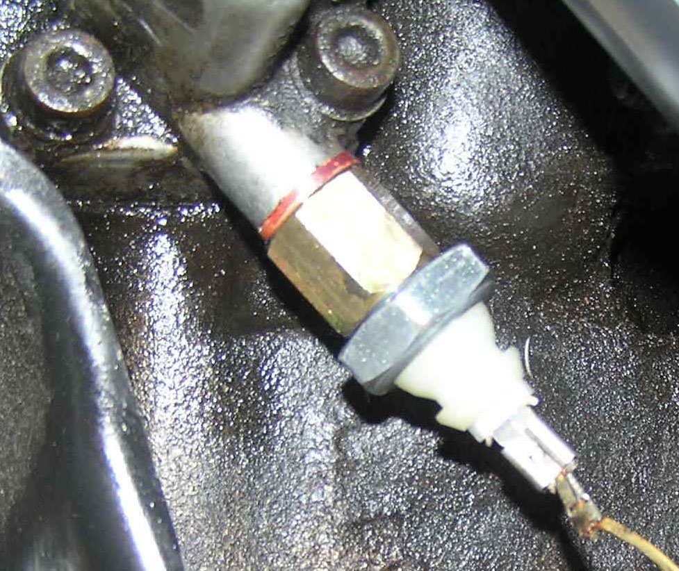

а менял потому-что резьба в датчике нижнем накрылась
Ну а это можно было и так исправить, перерезаешь на резьбу М12 и переходник!
Датчик 1,8 с переходником.JPG [ 240.32 КБ | Просмотров: 4408 ]
Датчик 1,8 и переходник.JPG [ 231.04 КБ | Просмотров: 4408 ]
