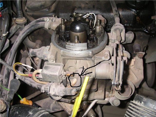

Максим вопрос интересный. У меня на РР работает так как нет клапана на вакуумной трубке к ВРУОЗу. Проверял, на ХХ трубку снял и заглушил ее (пальцем) движок колбасит, одел и все нормально.На РМ стоит клапан. Если на ХХ клапан закрыт, и если клапан и сам ВРУОЗ полностью герметичны то ВРУОЗ как бы зависнет в положении на момент закрытия клапана. А если клапан не совсем герметичен, то ВРУОЗ как то будет влиять на ХХ. Вот что бы понять это, надо понять все про клапан. Зачем то же его поставили конструктора? Какова его основная функция? Какова логика его работы и кто им управляет? Тогда будет проще разбираться!!!!
я уже описывал работу клапана выше.клапан открывается когда двигатель переходит из режима холостого хода.он связан с регулятором холостого хода.если все правильно работает то попробуй открыть заслонку и пальцем нажимать на толкатель РХХ .клапан должен щелкать.ПРИНЦИП РАБОТЫ.когда двигатель переходит на холостой ход клапан закрывается.на нем 3 штуцера и 3й заглушен как бы.на нем стоит не глухая заглушка.когда клапан закрывается перекрывается доступ вакума и открывается 3й штуцер с заглушкой.через него стравливается вакум с ВРУОЗ.поэтому незначительный пропуск клапана не повлияет так как будет стравливаться.так что на PM на холостом ходу ВРУОЗ не работает.сделано этот клапан для того чтобы снизить токксичность на холостом ходу.и на холостом ходу двигателю не нужно слишком раннее зажигание.ну и стабильность работы.ну я еще предполагаю такое.на моновпрыске ХХ регулируется РХХ .то есть регулятор постоянно подстраивает обороты ХХ и делает это открывая и закрывая заслонку.соответственно хотя и незначительное но есть изменение разряжения вакума.и без клапана соответственно будет плавать опережение зажигания.ну отсюда и последствия.надеюсь более менее понятно описал. :)
Комментарий к файлу: клапан

Да Маким спасибо, ясно и доходчиво. И терь ясно, что клапан все таки типа перекидного. У меня система на РР та же, ХХ регулирую мозги при помощи ВЗ и сервопривода, (тот же РХХ), но ВРУОЗ подключен и работает. И никакой дерготни на ХХ нет, ВЗ шевелится, т.е. регулиются ХХ. Вакуум меняется при этом не так сильно, ну и как следствие УОЗ тоже. Так что честно говоря наличие клапана, для работы двигателя как то и не обязательно. Экология да, немцы ведь помешаны на этом. Но теперь дальше пошли, ВРУОЗ работает при резком нажатии на газ, Как и когда открывается клапан при этом, что бы ВРУОЗ начал работу? Ведь он управляется с РХХ? А обороты резко резко, скачком ведь измениться не могу?
дело так обстоит.на холостых двигатель работает на опережении зажигания 6 градусов.а рабочее опережение зажигания около 14-15 градусов.когда скажем нажимаеш на газ и дроссельная заслонака отрывается от толкателя РХХ отключается режим холостого хода и открвается клапан ВРУОЗ,то есть зажигание сразу перескакивает на опережение 14 градусов.и по большей части ВРУОЗ полностью втянут.вакум же во впускном коллекторе практически на всех оборотах почти постоянный.там небольшие спады.и соответственно угол может и плавает на 1-3 градуса.после того как клапан открылся угол стал приблизительно постоянным 14 градусов ВРУОЗ уже не влияет дальше.дальше уже работу свою делает центробежный регулятор.вот поэтому и разговор идет то что не хватает вакума на больших оборотах.из ниже обсуждаемого изза жесткой пружины не хватает сил вакуму дотянуть мембрану и выдать рабочие 14 градусов.

Максим, я теперь понял, логически я понял так. Есть механическая связь между ДЗ и РХХ, поэтому при нажатии на газ, ДЗ отрывется, и толкает как то там РХХ, какой то механической тягой, или штоком, или тросиком, или черт его знает чем (моника не знаю). Т.е. все логично и правильно, и в моей голове логическая цепочка замкнулась. Спасибо за подробное описание.
там не толкает тяга.на самом конце штока РХХ находится микро кнопка.когда лапка касается тяги при сбросе газа и включает кнопку а у нее ход буквально 0.5 мм.на переводит мозг на режим холостого хода и закрывает клапан :).и начинает работать РХХ.при нажатии на газ кнопка размыкается и все уже работает в своем порядке.насчет вакума может быть и так.только дело в том что там каналы маленькие.вот например вы когда проверяете ВРУОЗ ртом вы же осиляете его втянуть полностью.просто ради эксперимента попробуйте снимите с впускного коллектора шланг с вакумного усилителя тормозов и заткните отверстие пальцем.я когда не помню что проверял я думал у меня кожа с пальца слезет.не говоря уже о том что когда газа поддаш.и я сомневаюсь что ртом можно создать вакум такой же силы.
