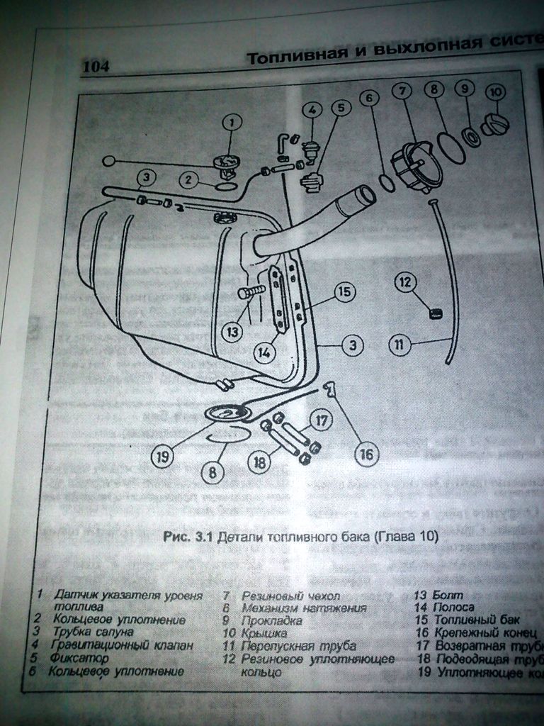

а в баке сетка где находится,и как ее пробить,в бак шланг засунул,вроде там ничего нет
#76     Re: моно впрыск 29 июл 2011, 01:12
в баке получается она стоит там откуда уже вытекает бенз по логике... пробивают проволокой или подобным...
на самом деле по схеме не нашел где она :|
Влад, а вот тут нашел кое что... http://www.audi-club.ru/forum/showthread.php?t=86183 посмотри ;) но там помоему бак не вертикальный :?
DSC01744.JPG [ 192.8 КБ | Просмотров: 5033 ]
