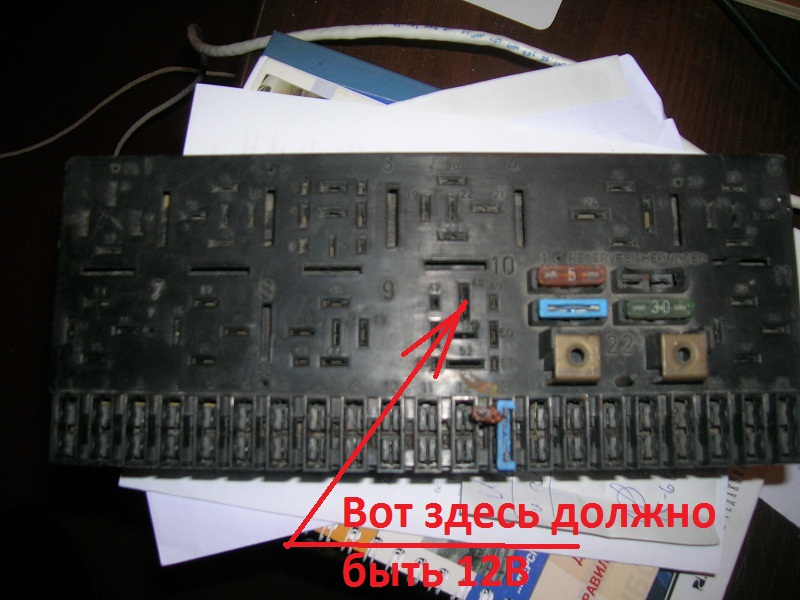

Если верить твоим замерам то что то с платой предохранителй. А ты там померял? Мерять надо вот здесь

#52     Re: Огромный расход АВК 24 мар 2014, 08:50
Сегодня померил. Получилось 12,5 В. Значит я вчера что-то не так померил. Куда дальше идти?
#53     Re: Огромный расход АВК 24 мар 2014, 21:18
Ну дальше ставим реле назад, запускаем двигатель (!!!) и меряем напряжение на разьеме подогрева лямбды, он помоему там двухконтактнный. Разъем где то там в районе маслянного фильтра!
Написал, а сам подумал, а до этого ты мерял на заведенной??? Питание на подогрев лямбды появляется только на заведенной!!!
