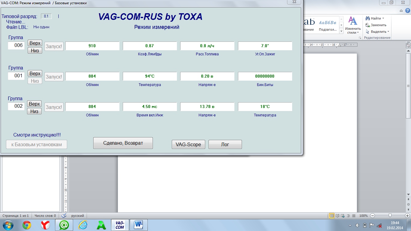

Добрый день. Расход 18-20 на 100км. Ваг ошибок не выдает. Группа 002 время вкл.инж 4,5сек, группа 006 расход литров в час 0,8, коэффициент лямбду не меняется. Обороты чуть-чуть плавают и воняет. Свечи черные. Поменял форсы на волговские, ДТОЖ, ДПДЗ (2010г.), реле 30 (2011г.) бензонасос и фильтр(2012г.) ДМРВ с разборки(со своим такой же результат). Захожу в базовые двигатель трясет, потом выравнивается. Группа 002 время вкл.инж 2,0сек, группа 006 расход литров в час 0,2, обороты в норме и не воняет. Выхожу и через 15-20 сек опять все плохо. Расход проверяю так. Заправляю на 500р.(примерно 18л) и проезжаю всего 100-110 км. Прошлой зимой расход был литров 15, но с автозапуском и прогревом. Летом расход был по городу литров 11-12, а по трассе 10. Авто у меня с 2010г.

Но при установке другого(родного) расходомера такая же картина. Подскажите пожалуйста что бы проверить лямбду мне нужно подключить тестер к минусу на двигателе, а второй к одиночному сигнальному проводу? Я сейчас пробовал и у меня получается что показания меняются от 0,24 до 0,28 на ХХ при температуре двигателя 70 градусов. И почему-то нет напряжения на подогреве зонда. Как найти причину отсутствия напряжения на подогрев лямбды. Как прозвонить? До этого напряжение было и показание было 0,45 и не менялось. (лямбду поставил месяц назад).

Посмотрел и почитал там. Но как же проверить почему нет подогрева на лямбду. Я так понял что показания в 0,18-0,2 дают ЭБУ команду что смесь не обогащенная и ЭБУ увеличивает подачу топлива? Как прозвонить подогрев? Попробовал поменять реле 208 которое на 10 релейной площадке на такое же, не помогло. Я вытащил его на работающем двигателе и авто заглохло. Может оно на что другое еще идет.
