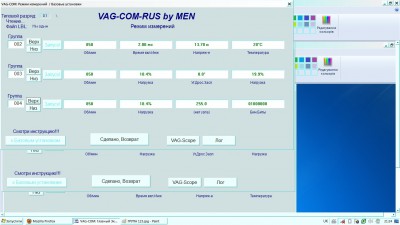

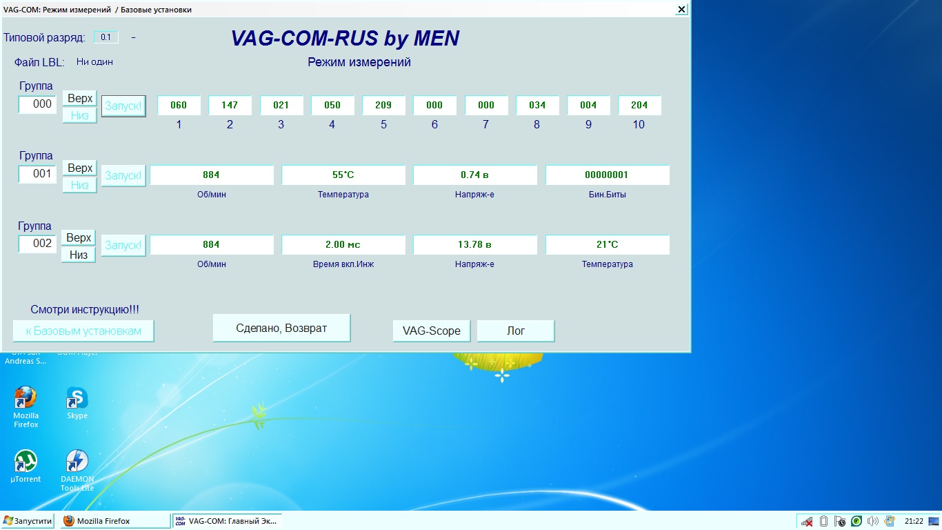

Василий, я тут подумал и наверное то, что на незаведенной показывает какие то обороты, это не показатель правильности или неправильности. Просто не всегда программисты-разработчики предусматривают такие ситуации, когда надо мерять величину "ноль".
По поводу ЭБУ. Я бы не спешил. Я бы взял ВагКом и начал мерять параметры двигателя. Ведь то что нет ошибок это хорошо, но ведь это только половина дела. Более важное назначение программ диагностики - это измерения. Вот и тебе предлагаю сделать измерения. Снять вот такие скриншоты как на фото. Просмотреть все величины, нагрузку на РХХ и расходомер, угол ДЗ, напряжение с ЛЗ, и самое главное время открытия форсунок, погазовал бы посмотрел как меняются величины, проверил бы характеристику расходомера, а вот потом бы уже думал. Если все величины окажутся в норме, то зачем менять ЭБУ??? Причину расхода надо искать где то в другом месте.

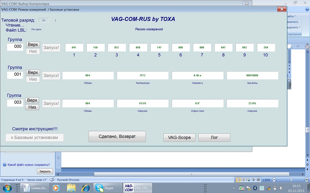

#22     Re: Огромный расход АВК 26 май 2013, 18:54
Вот что у меня получилось
Авто.jpg [ 69.11 КБ | Просмотров: 4654 ]
#23     Re: Огромный расход АВК 26 май 2013, 19:24
Василий, на этом скрине все в порядке. Вот только надо бы понаблюдать меняется ли со временем напряжение ЛЗ (которое 0,56 В) Если не меняется то надо еще раз смотреть цели ЛЗ, подогрев, или поменять его. Оно должно меняться от 0,1-0,25 В до 0,75-0,9 В!!!! Как раз из -за ЛЗ и может быть большой расход. Время открытия форсунок в норме!!! Для полного понимания состояния системы надо сделать еще два скрина, что бы были видны группы 001, 002, 003 и 002, 003, 004. Ждем.

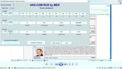

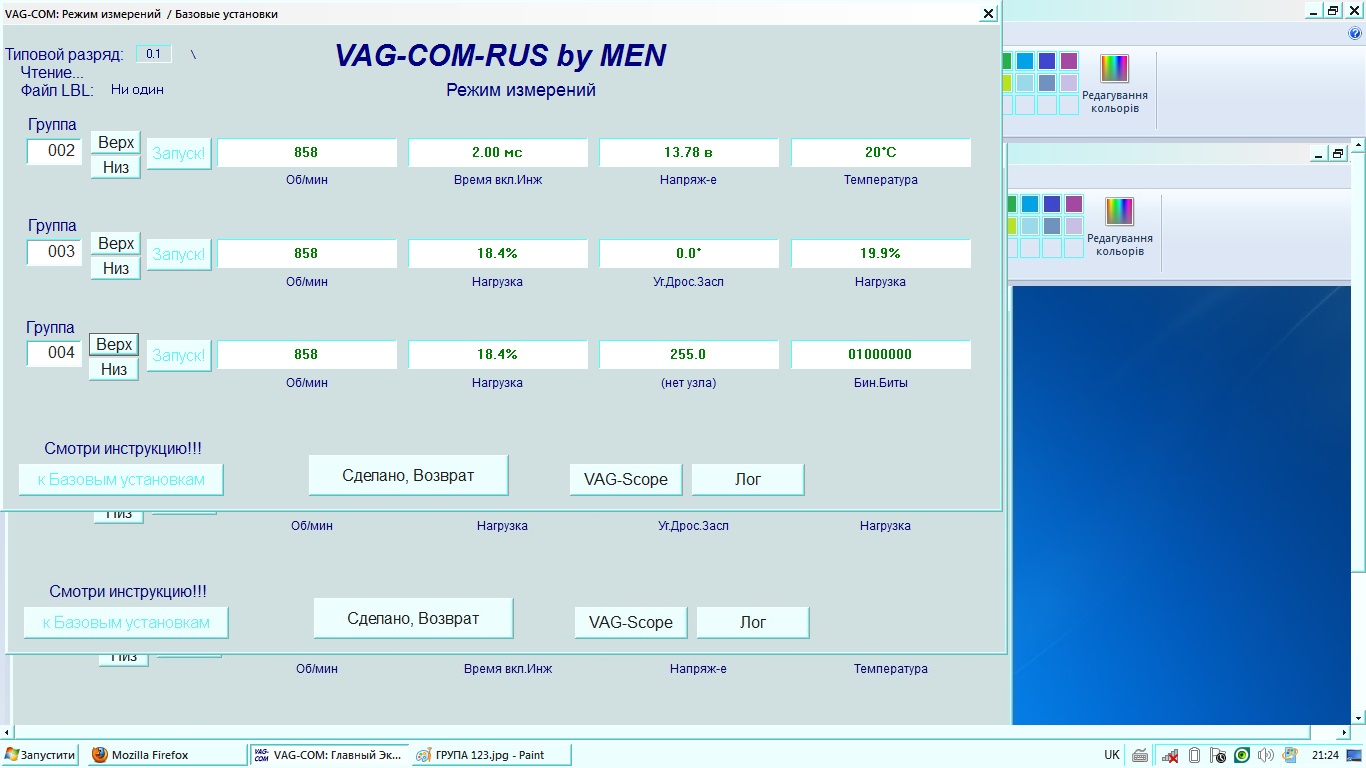

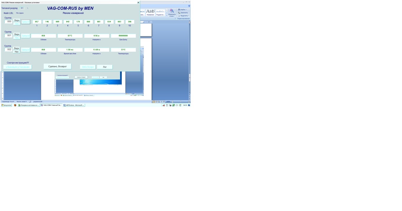

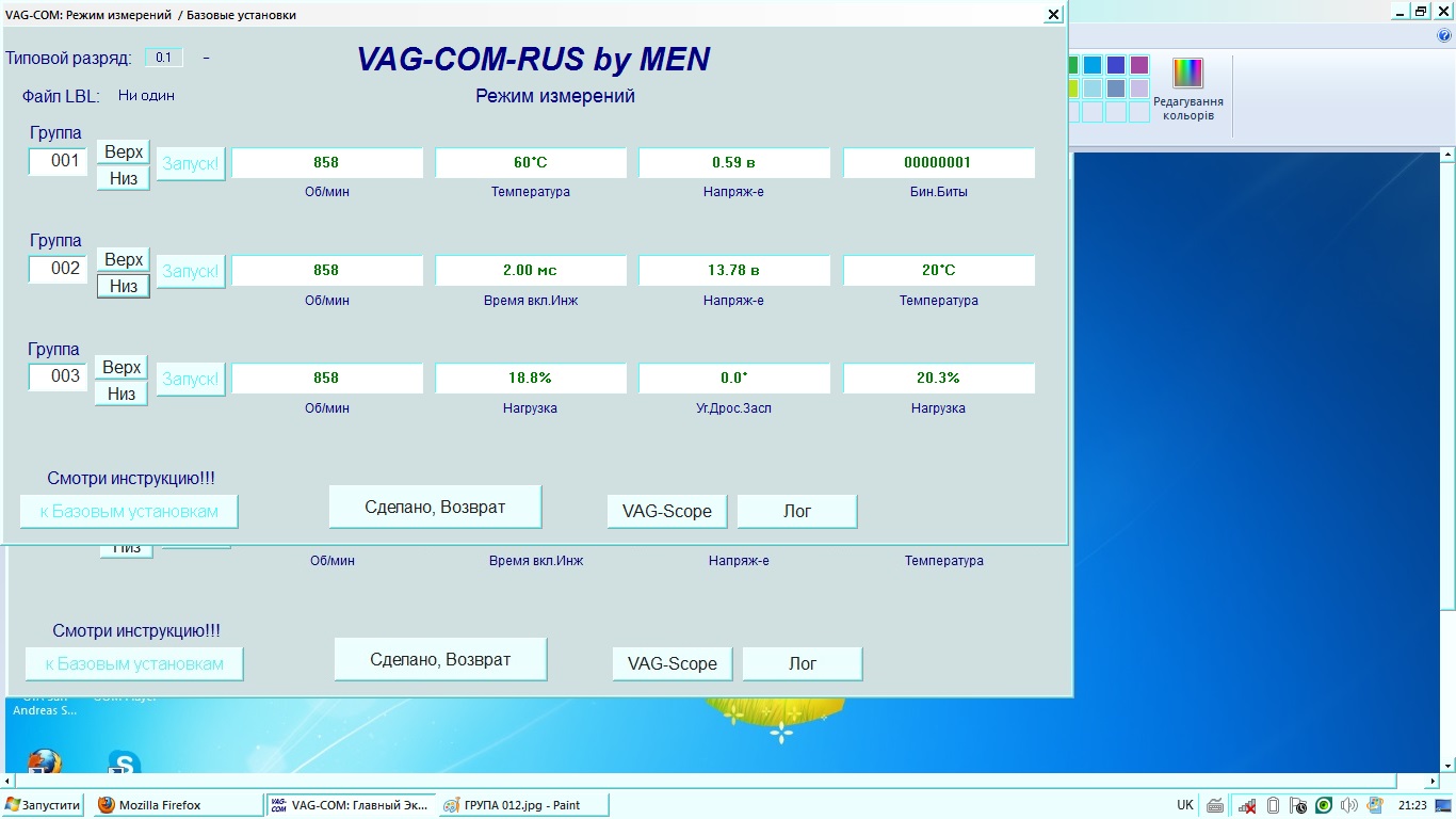

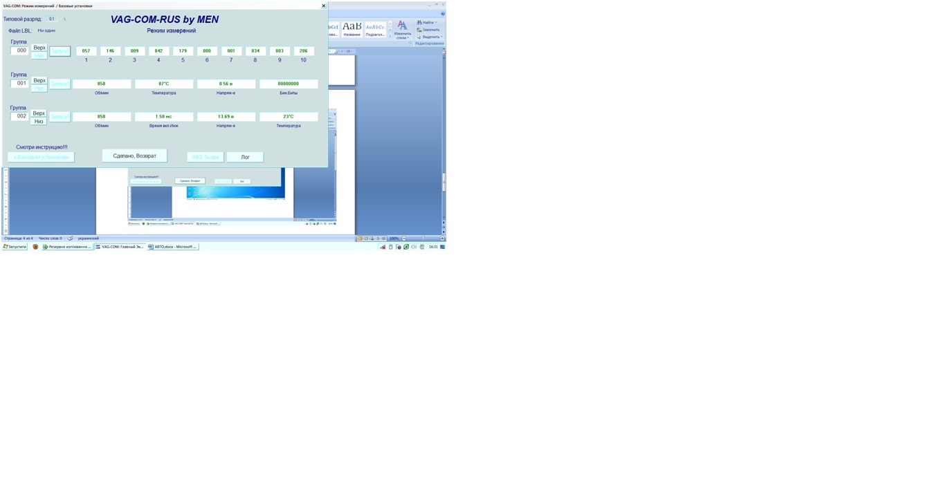

#24     Re: Огромный расход АВК 27 май 2013, 23:08
Сделал сегодня замеры, вот что получилось
ГРУПА 012.jpg [ 168.35 КБ | Просмотров: 4643 ]
ГРУПА 123.jpg [ 184.73 КБ | Просмотров: 4643 ]
ГРУПА 234.jpg [ 186.18 КБ | Просмотров: 4643 ]
#25     Re: Огромный расход АВК 28 май 2013, 18:55
Василий, по скринам у тебя система работает без проблем! Все на месте, все в пределах нормы. Теперь остается проверить все остальные системы и параметры которые не охвачены контролем ВагКома. Да и еще раз вернуться к тому, почему ты все таки решил что у тебя большой расход, может замер не правильно сделал, есть какие ошибки в замере
Что надо бы проверить еще
1. Давление топлива в рампе.
2. Форсунки на их протекание
3. Снять характеристику расходомера (выходное напряжение от оборотов двигателя), и при необходимости подстроить ее. Причем это в первую очередь!!!
4. Ну и повторить замеры, причем предлагаю не разово как ты делал, а по схеме: засек показания на одометре, и катайся заправляйся раз, два, три и т.д. пока по объему бензина не выездишь хотя бы полный бак (литров 70) или даже лучше два (этак литров 120-150). А потом уже посчитать расход!

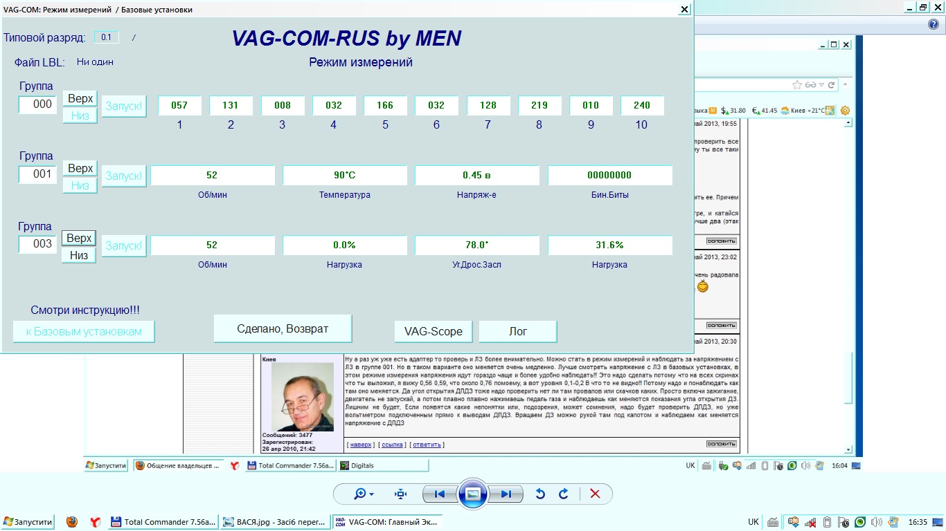

#28     Re: Огромный расход АВК 02 июн 2013, 14:18
Сделал сегодня дополнительные замеры. Лямбда жыва. Напряжение меняется от 0.05 В до 0.7 и около того. ДПДЗ тоже в норме, провалов и скачков нет. При нажатии на педаль газа угол меняется в сторону увеличения. При отпущеной педали угол составляет 0 градусов.Вот только непойму что к чему с АКПП. Блок у меня стоит внизу рулевой колонки, если передачи переключаются, все вроде в норме, но протестировать контролер не смог, не отвечает. Но если бы он был не рабочим, АКПП не работала бы. Ничего не пойму. Гдето читал что изза АКПП может быть огромный расход. Может и у меня здесь причина, если мотор работает нормально?
01.06.13 2.jpg [ 234.82 КБ | Просмотров: 4608 ]
#29     Re: Огромный расход АВК 02 июн 2013, 20:04
Да действительно Василий, мотор работает у тебя нормально, по крайней мере на ХХ. Я тут помозговал и предлагаю проверить еще одну вещь. Ведь ЛЗ регулирует смесь не только на ХХ но и на оборотах. Поэтому у меня родилась идея как проверить расходомер (грубо конечно) зато быстро!!! Сам еще не пробовал, но проверю как нибудь обязательно.
Наблюдаем напряжение с ЛЗ на ХХ, убеждаемся что оно меняется в необходимых пределах. Далее устанавливаем обороты так 2000-2500 стараемся держать их так что бы они не менялись, и снова наблюдаем за напряжением ЛЗ. Если все правильно настроено, то напряжение с ЛЗ будет менятся в тех же пределах. А вот если расходомер настроен не правильно, то ЭБУ будет переливать бензин, и соответственно напряжение с ЛЗ будет высоким, (0,7-0,8 вольта) все время и не будет меняться.
Это так просто пока идея, пока не проверенная. Так что в любом случае потом проверь настройку расходомера классическим способом, т.е. сними его выходную характеристику от оборотов, обычным вольтметром.
По поводу АКПП, вот тут я не знаю как может АКПП повлиять на расход??? В принципе большой расход может дать скажем подклинивший супорт, или перетянутый подшипник, вообщем любая вещь которая препятствует (сопротивляется) качению машины. То что Ваг ее не видит, надо бы сначала проверить проводку, или если есть возможность проверить все с другим блоком. Кстати контроллер АКПП то же должен видеть положение ДЗ как ноль градусов. Ведь ДПДЗ у нас двойной, одна половинка работает на контроллер Дигифанта, а вторая на АКПП. Но как это все может повлиять на расход пока не вижу логики. Бензин утекает только через форсунки, там надо и копать.
А все таки замер расхода сделай как я писал в посте №25!!!
