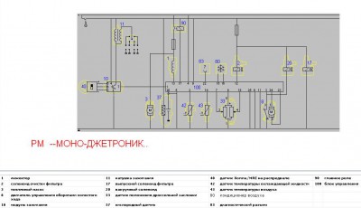

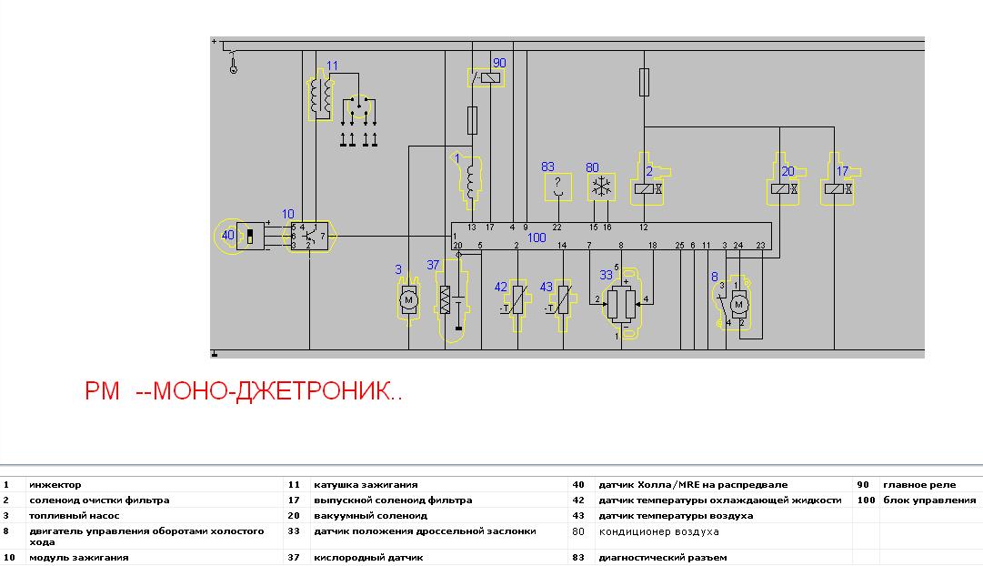

#24     Re: Глохнет при темп 60* и торможении 14 ноя 2011, 05:49
не,не, не ребят с законом Ома все понятно, я про опорное напряжение его так назовем, т.е. клоню к падению напруги в бортовой сети, а конкретно на проводе этого датчика, т.е. насколько я понимаю провод с опорным напряжением напрямую выдает на датчик 5В и потом идет через него токовая петля, возможно, образует ее сам ЭБУ, Т.Е. ПРИСУТСТВУЕТ ПАДЕНИЕ 5в, КОТОРЫЕ "ПОДАЮТСЯ НА ДАТЧИК", так вот если они прыгают, а скорее в сторону понижения (просадка) то и обратный сигнал валится и мозг не видит нужной температуры?
#25     Re: Глохнет при темп 60* и торможении 14 ноя 2011, 18:34
смотрел схему на пм -один из выводов ДТОЖ заземлен.так что не должно быть на нем никакого опорного напряжения!
karp07:
alex
Сообщений: 246
30 окт 2009, 14:50
#26     Re: Глохнет при темп 60* и торможении 14 ноя 2011, 19:11
ну да, земля это и есть минус АКБ в нашем случае(а как по твоему эбу узнает об изменении сопротивления) а вот куда второй провод с ДТОЖ который на минус идет , на клемник или сразу в ЭБУ я не знаю, не отслеживал.
смотри вложение внимательно---вот тебе и токовая петля
karp07:
alex
Сообщений: 246
30 окт 2009, 14:50
#27     Re: Глохнет при темп 60* и торможении 14 ноя 2011, 19:12
блин не пойму как файлик вставить.
Комментарий к файлу: mono-jetronic
РРР==МММ.JPG [ 79.68 КБ | Просмотров: 4428 ]
