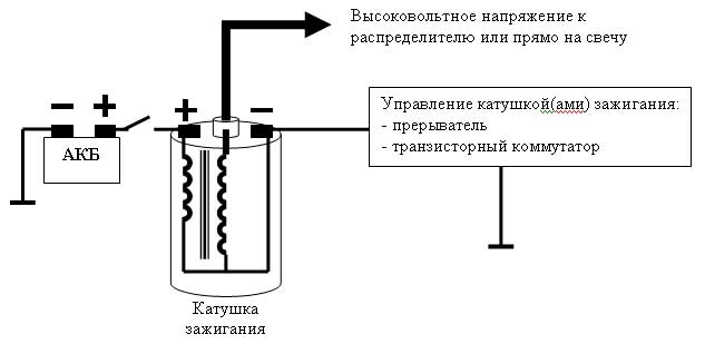

#130     Re: моно впрыск 22 мар 2012, 20:56
Роман Копосов писал(а) :
Почему именно на массу а не на +????
Рома, чтобы не задавать таких вопросов надо бы поинтересоваться простейшим устройством системы зажигания, пока все равно болеешь!!!
Вот я когда то уже объяснял...
У нас применяется классическая система зажигания с накоплением энергии в индуктивности (катушке зажигания). В этом случае энергия накапливается в первичной обмотке катушки зажигания при замыкании первичной цепи на массу (+ всегда подключен через замок зажигания), а при размыкании первичной цепи во вторичной цепи индуцируется высокое напряжение, подаваемое на свечи.
Катушка зажигания имеет три клеммы:
- на первую подается питание (+ 12 В) от выключателя зажигания – это как раз тот контакт 15. Эта клемма соединена с первичной обмоткой катушки.
- на вторую коммутируется масса автомобиля, а это как раз контакт 1
В простейшей системе зажигания на Жигулях например, эта клемма соединена с массой через контактный прерыватель зажигания (у нас этот контактный прерыватель заменен на бесконтактный датчик Холла это тот же прерыватель, но маломощный +Коммутатор, который является как бы усилителем для датчика Холла). При вращении распределителя, происходит замыкание прерывателя на землю, через первичную обмотку катушки начинает течь ток - идёт накопление энергии в катушке. В момент размыкания контакта прерывателя во вторичной обмотке и высоковольтном выходе катушки индуцируется ток высокого напряжения (до 25 кВ), который через третью клемму ( высоковольтный выход катушки) и вызывает искру в свече.
Вот поэтому, измеряя напряжение между клеммами 1 и 15, надо понимать в каком положении находится «прерыватель» (в нашем случае шторка) и все это конечно при включенном зажигании!
система зажигания.jpg [ 16.99 КБ | Просмотров: 5298 ]
 [ Сообщений: 152 ]  На страницу Пред.  1 ... 10, 11, 12, 13, 14, 15, 16  След.
