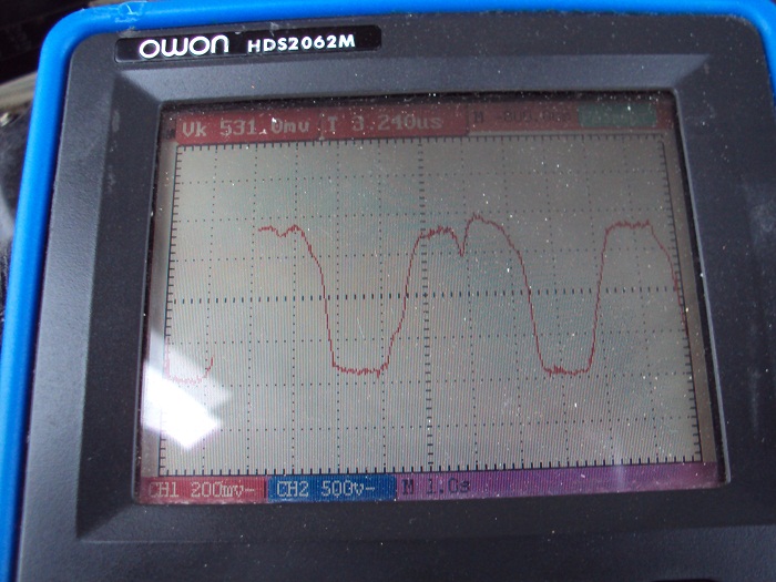

То что ошибок после сброса не появляется это уже хорошо! Там должен был быть комментарий к ошибке, типа спорадическая, или замыкание на массу, или обрыв и т.д. Но если ошибка Лямды периодически появляется, то в любом случае проверь проводку от лямбды хотя бы до ее разъема, что возле масляного фильтра, и обязательно наличие подогрева лямбды. Напряжение подогрева идет только после пуска двигателя (по моему так :( , уже и забыл ). Ну а если будет появлятся снова то все таки ее надо будет заменить.
И если есть возможность, довольно редко у кого она есть, то проверить бы как работает Лямбда осциллографом!!! Это наиболее информативная проверка. Правильная осциллограма должна быть вот такая как на фото или близкое к такому. А больше фоток можешь посмотреть здесь http://photo.qip.ru/users/nikell/200617483//#mainImageLink
DSC01881_.jpg [ 142.93 КБ | Просмотров: 3058 ]
