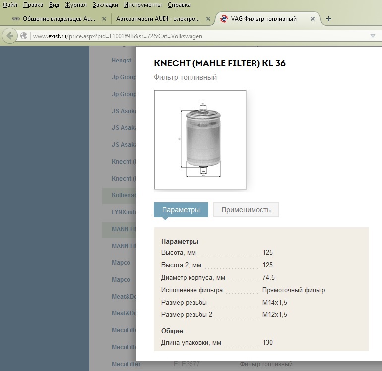

Подскажите какой топ.фильтр стоит на абк,у меня как на сотке стоит размером,а мне привезли такой же только меньше,вот думаю у меня наколхожено или не тот привезли,но сказал продавец,что именно такой выдаёт

Напишу позже! Посмотрю только. Либо посмотри на экзисте

На экзисте выдаёт маленький,я вообщем вернул его и заказал как на сотке AAR,RT
#15     Re: непонятки с топливной системой! Ауди 80 б4 АБК 13 ноя 2015, 21:23
Вот такой по каталогу ...
