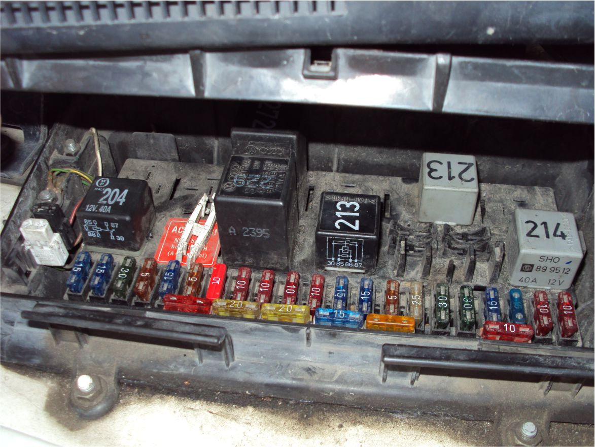

Забрал сегодня машину, вечером не утерпел и проверил подогрев ЛЗ. Нет подогрева ни на заглушенной ни на заведенной. Проверил все предохранители которые стоят в нижней линейке( просто не помнил какой там из них под 25 номером, все целые!!! Завтра не получится повозиться и разобраться, но в воскресенье точно докопаюсь. Фотик был со мной как раз, попутно сфоткал плату предохранителей.
И тут сразу возникло несколько вопросов
1. Реле на 10 месте, черное с 213 номером, разве оно на своем месте стоит??? Там же вроде должно стоять реле бензонасоса? Или я что то путаю? может там на 10 месте должно стоять то что стоит рядом на 9 месте?
2. На фото видно диагностический разьем, может кто подскажет где там плюс и минус 12В (вообщем то я вымеряю кончно) и где К и L линии??? Что то я маркировки там не нашел.
Посмотрел по Каталогам какое реле там должно стоять, по каталогам бьется либо 443 951 253, либо 443 907 358. АВК-ашники, у кого какое стоит??? А какое должно стоять.???
Только решил дела делать, пошел сильнейший ливень, решил сьездить пока за реле. Взял на разборке вот такое 433 951 253 L. То что стояло самое простое, имеет тот же номер, но буква в конце другая. Вообщем не понимая смысла маркировки выбирал реле по схеме и по току. Купленное на ток 30А, полностью соответствует схеме электрической что скачал с сайта Алекса. В нем есть куда и диагностический предохранитель вставлять.
Прогрев ЛЗ естественно появился, но никаких изменений в поведении машины не заметил. Разве что обороты ХХ были чуть больше 1000, теперь четко стоят 1200. С оборотами придется разбираться. Наверное придется полоскать РХХ. Машина в таком состоянии, что похоже никто никогда ничему ревизию не делал. По крайней мере я увидел такую картину везде куда успел засунуть свой нос. Значит думаю что и РХХ наверное никто никогда не мыл.

Мдааа, остается пожелать удачи. Если там так наколхожено, придется тщательно разбираться.
Завтра гляну что у меня под крышкой. По поводу оборотов. Провой РХХ и обязательно адаптируй его.
Полярность и расположение K и L, линий есть на крышке предохранителей, посмотри внимательно на ее выпуклой части.

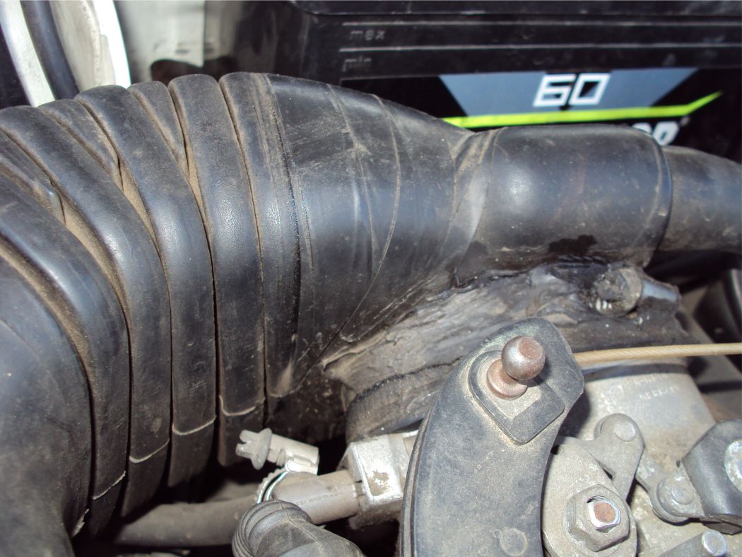

Собираюсь завтра промыть РХХ, Алексей, методику адаптации РХХ, кратенько. Кстати ведь обороты ХХ сами как то меняются. В основном это чуть более 1000 но было как то и около 900 стояли. Т.е. стоят очень стабильно, но вот уровень оборотов как то меняется. Я не замечал правда как именно и когда. Но думал думал и грешу все таки на РХХ. Правда есть и очень большое подозрение на подсос, там у меня есть колхоз да еще и какой!!! (см. фото)
И тут снова вопрос, если будет подсос именно после расходомера, какое будет СО? Мне почему то кажется что будет как раз очень маленькое, а у меня то большое!!!

И еще Алексей, по поводу кохоза, Предыдущие владельцы как я понял в машинах не шурупали, поэтому вполне могли и не разобраться с реле и поставить просто по номеру. Ведь номера (433 951 253) у всех реле одинаковые!!!! Буквы в конце разные только. То что купил я, с буквой L но оно и конструктивно и по схеме резко отличается от того что стояло с таким же номером но другой буквой. Кстати у меня точно такое же как и купил стоит на В3 на карбе 2ЕЕ. Мне кажется что это косяк немцев с маркировкой реле, потому что например есть реле с этим номером отличающиеся только коммутируемым током, у меня 30 А и буква L, есть 40 А и это другая буква (не помню какая). Вот такая маркировка вроде как правильная логичная и понятная, да и привычная вобщем то. А если под этим же номер мы видим реле совсем другой конструкции и другой схемой коммутации, то логичнее как то было бы и другой номер дать такому реле, а у немцев они отличаются только буквой!!!

Судя по фото воздуховода у прежних хозяев был хлопок газа(авто с ГБО?) во впускном коллекторе(нужно ставит антихлоп), разорвало гофру, потом они её заклеили, при этом может выйти из строя ДПДЗ - на моей машине именно так всё и было у прежнего хозяина...Корпус ДПДЗ у меня был вскрыт, а после замотан изолентой, при этом ваг-ком показывал ошибку на ДПДЗ, после я купил и поставил новый ДПДЗ...Также у меня треснут и заклеен корпус воздушного фильтра - издержки ГБО (всё оборудование я потом снял и продал)8)
ЗЫ.Ой, всё не в тему, у вас машина без ГБО..
